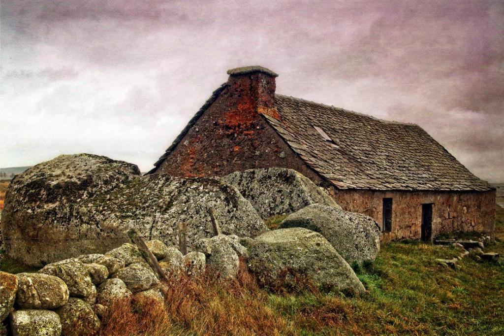

Un buron est un bâtiment en pierre, couvert de lauzes ou d'ardoises, que l'on trouve sur les « montagnes »,
pâturages en altitude que les éleveurs de vallée possèdent et exploitent de façon saisonnière
dans les monts du Cantal, l'Aubrac, le Cézallier et les monts Dore.
Ils servent à abriter la fabrication du fromage : le cantal, le laguiole ou fourme d'Aubrac, le saint-nectaire
lors de l’estive (de mi-mai à mi-octobre), et à loger les buronniers.
Les burons sont différents suivant la région de l'Aubrac, on va essayé de reproduire dans un premier temps
un buron Lozérien !

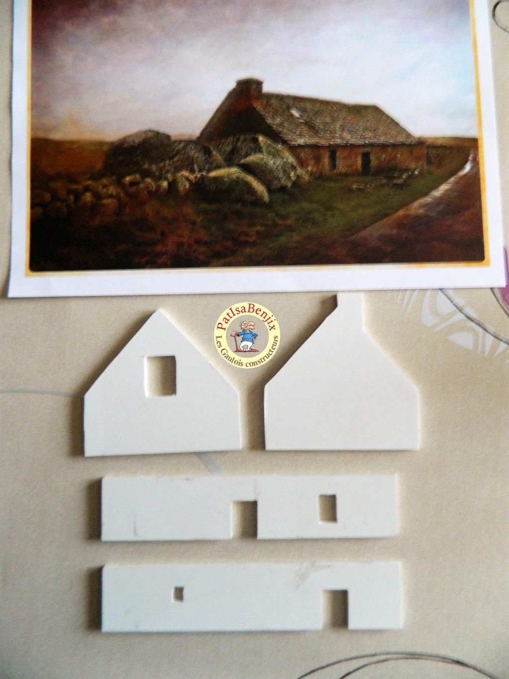

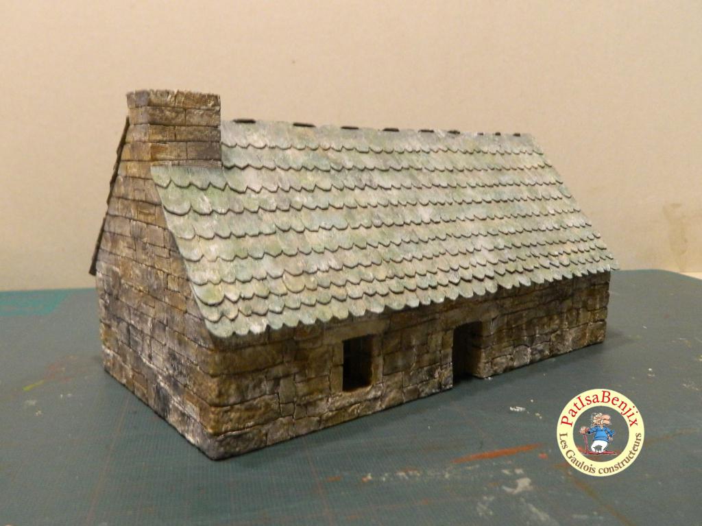

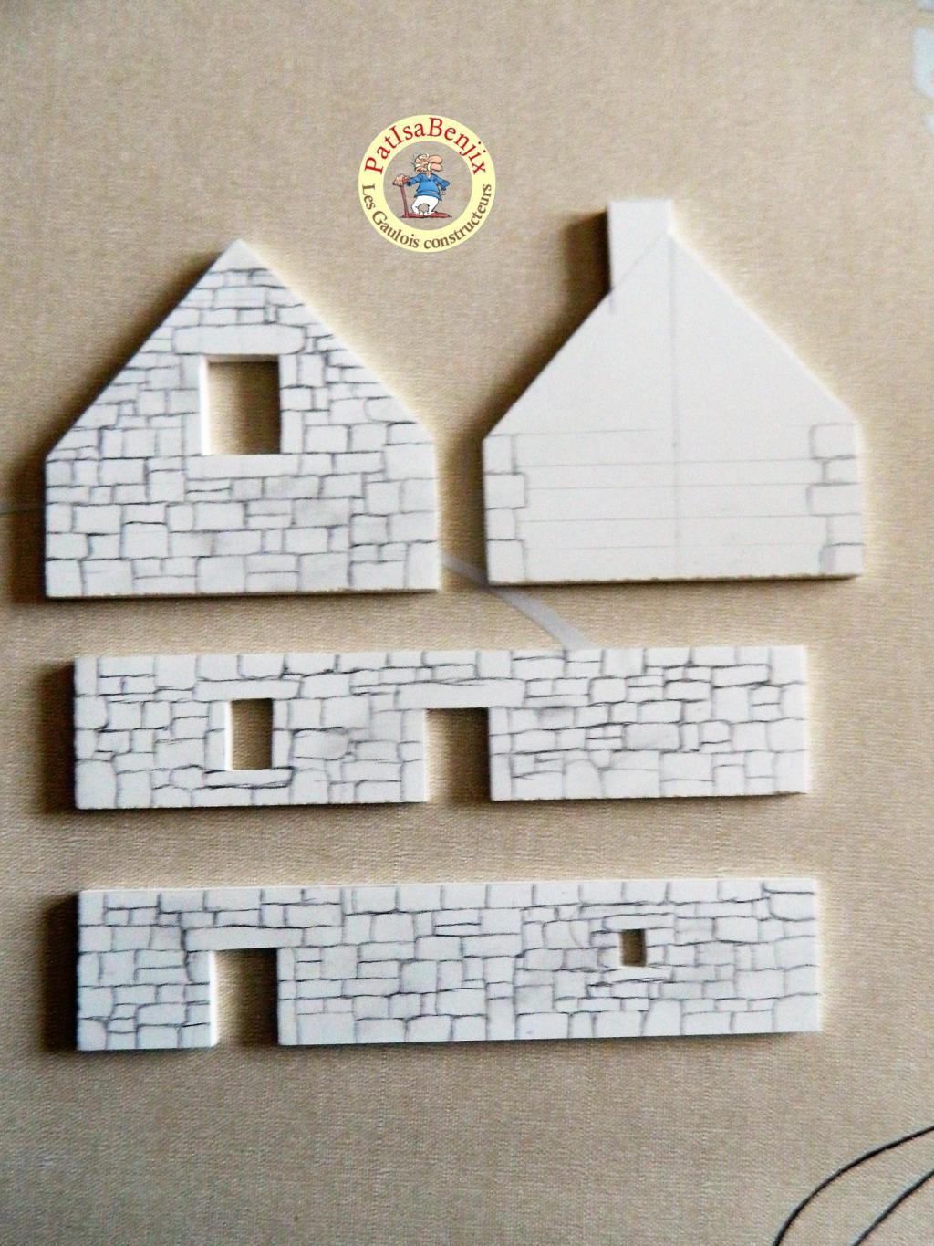

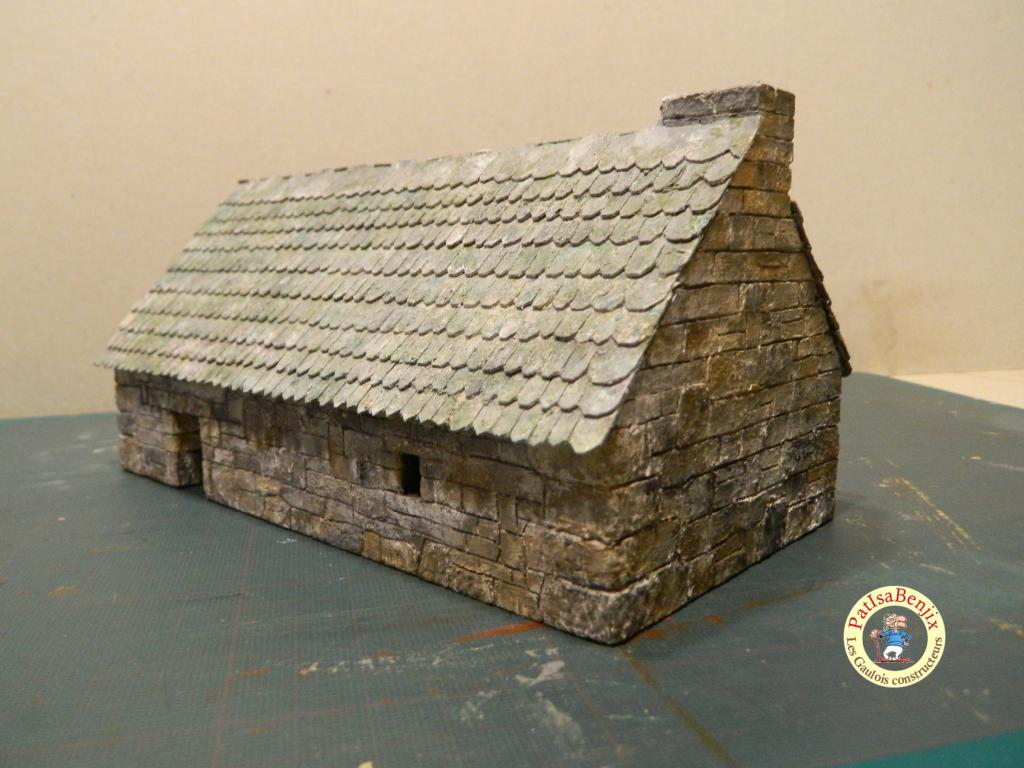

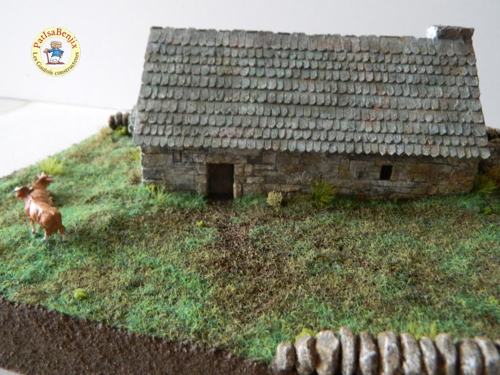

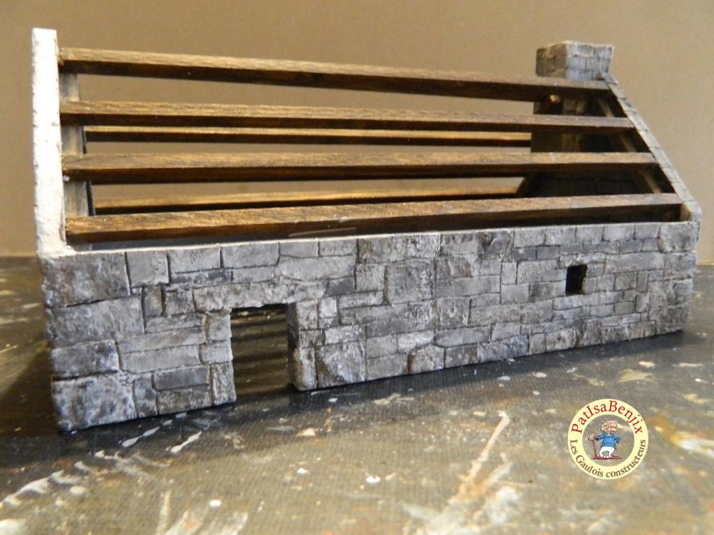

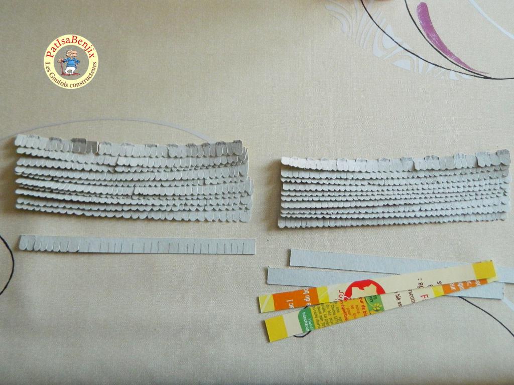

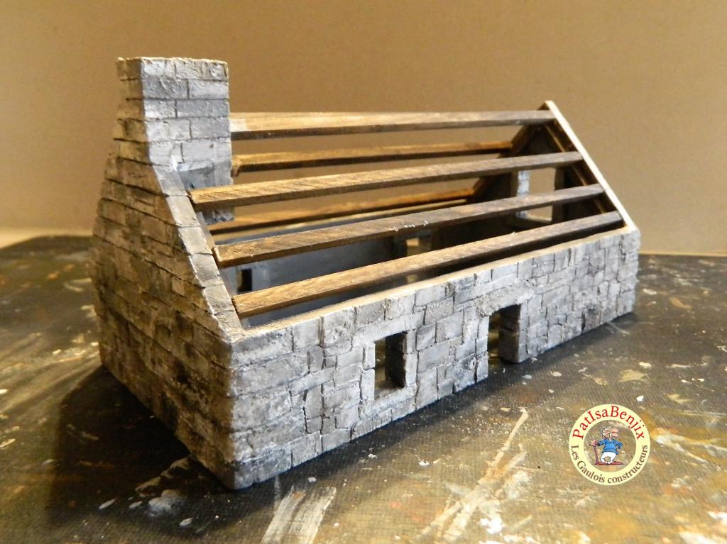

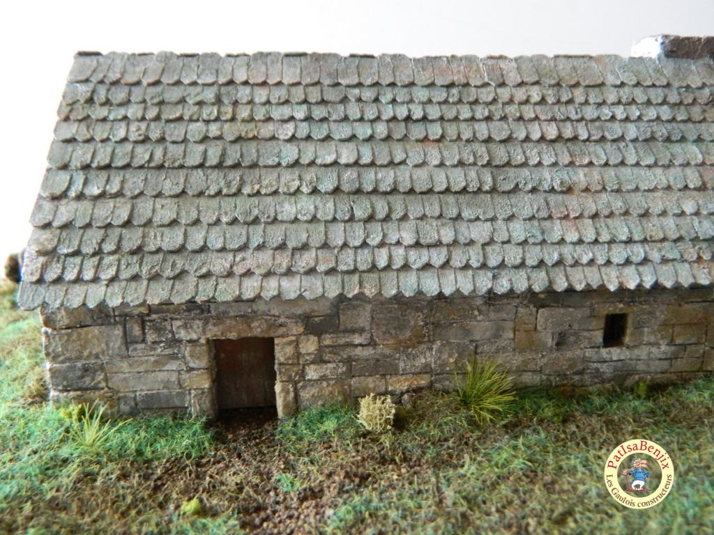

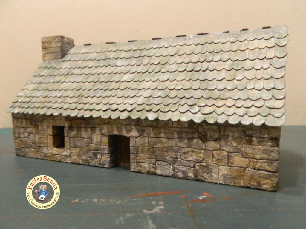

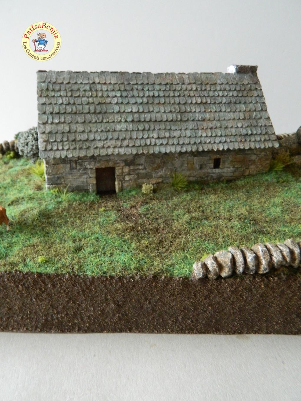

Pour cette création au 1/87 H0, je vais utiliser du Forex matériaux pvc expansé, il existe depuis longtemps
et j'ai récupéré des vieux panneaux d'Ilv dans notre magasin.
Ca se découpe, se grave, se peint sans difficultés et l'avantage sur le Dépron, très costaux et ne se déforme pas.
j'ai réalisé la couverture en carton de récupération...
MessagePosté le: Mar 22 Mai - 01:30 (2018)    Sujet du message: Un petit buron de l'Aubrac Lozerien Répondre en citant

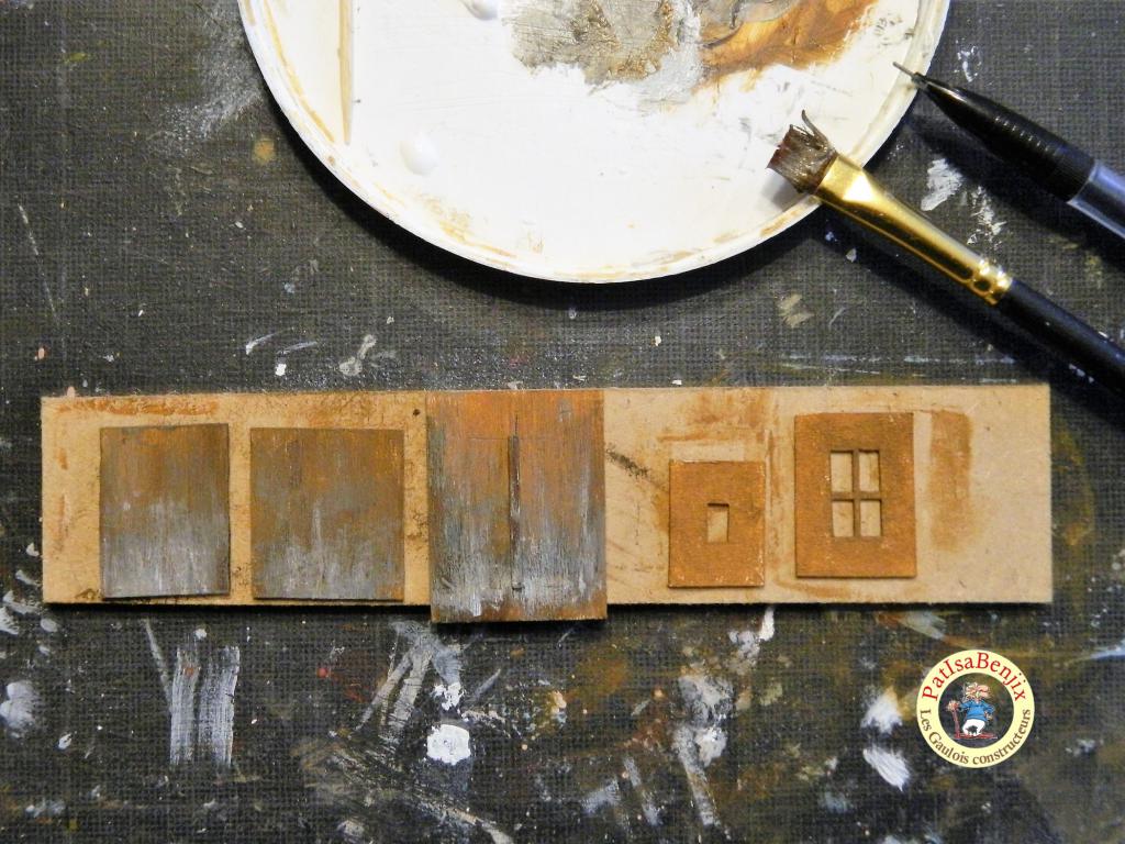

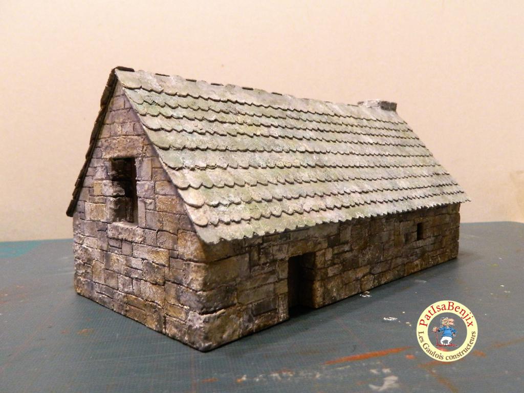

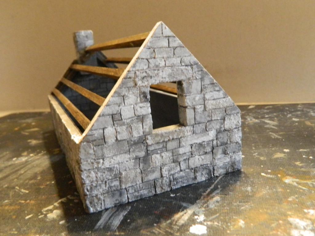

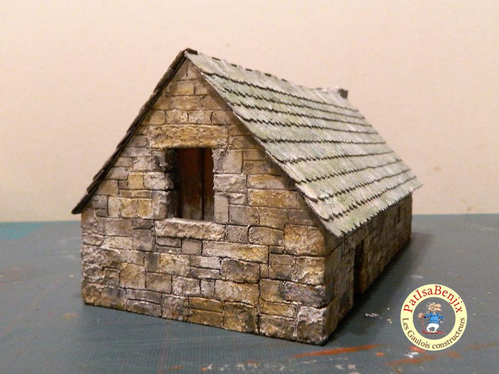

Un petit buron de l'Aubrac Lozérien

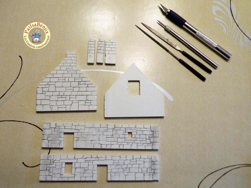

Les ouvertures sont réalisées en balsa et carton bois.
J'ai peint avec du gésso pour donner de l'épaisseur aux pierres, peintures acryliques et terres naturelles
après un peu de patine...

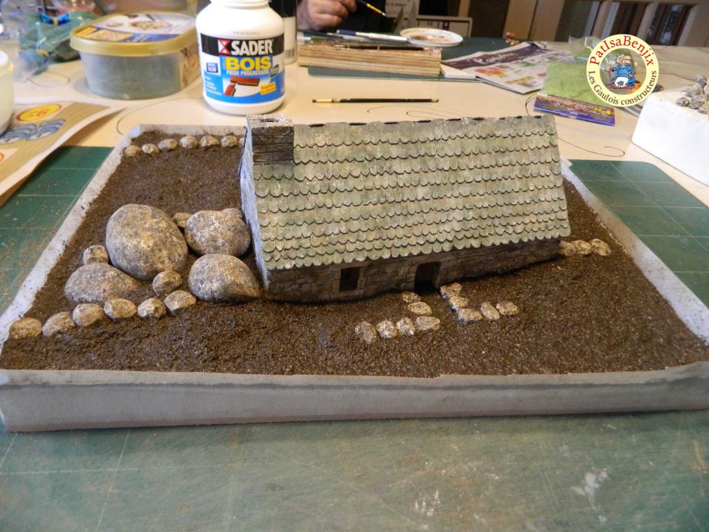

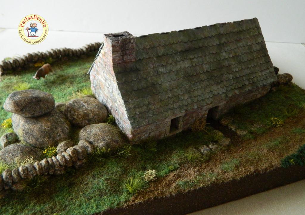

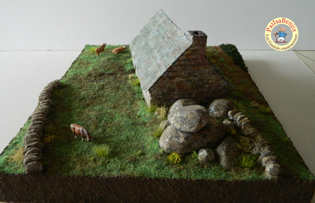

MessagePosté le: Mer 23 Mai - 01:27 (2018)    Sujet du message: Un petit buron de l'Aubrac Lozerien Répondre en citant

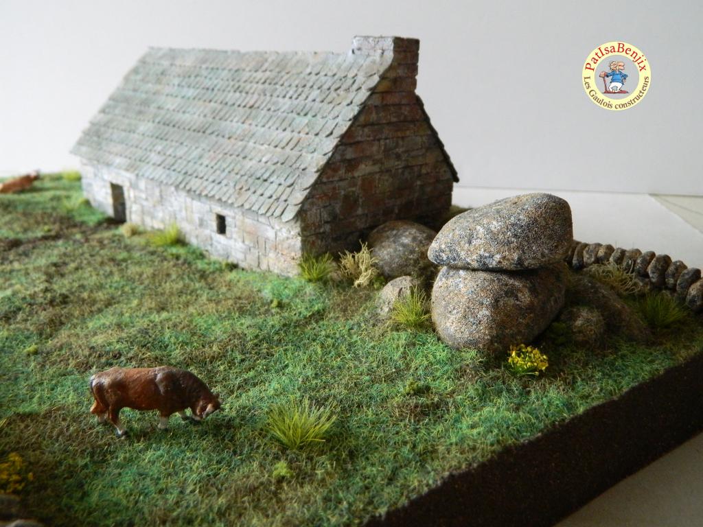

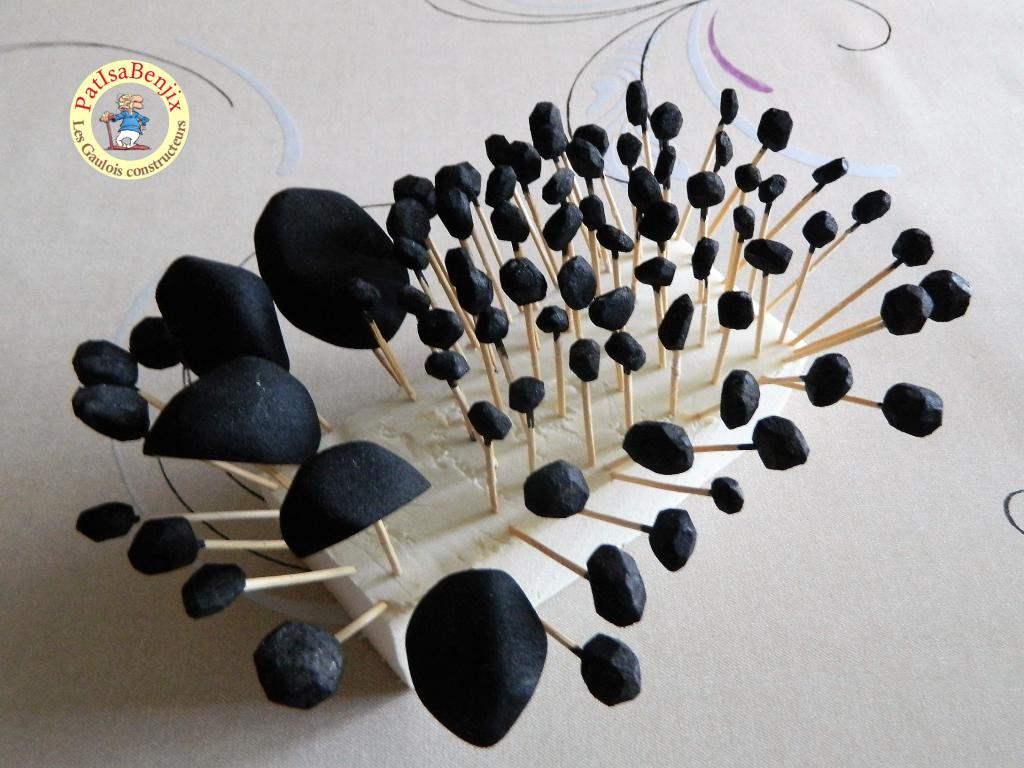

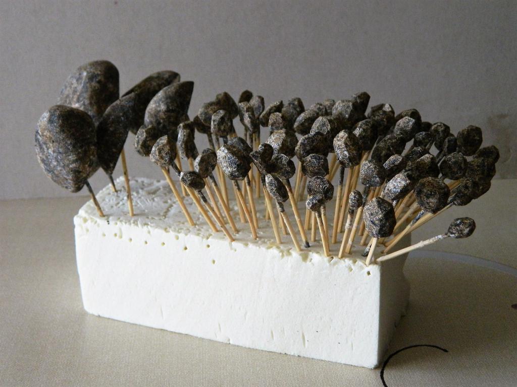

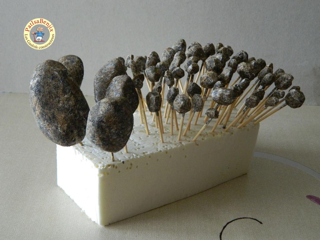

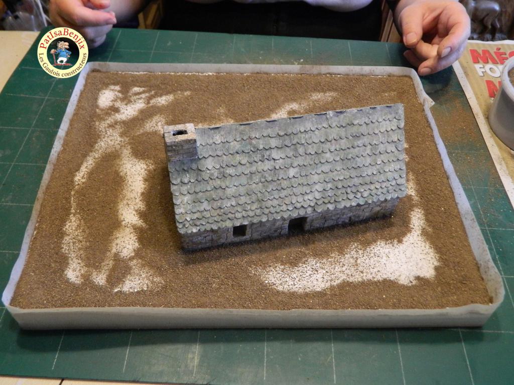

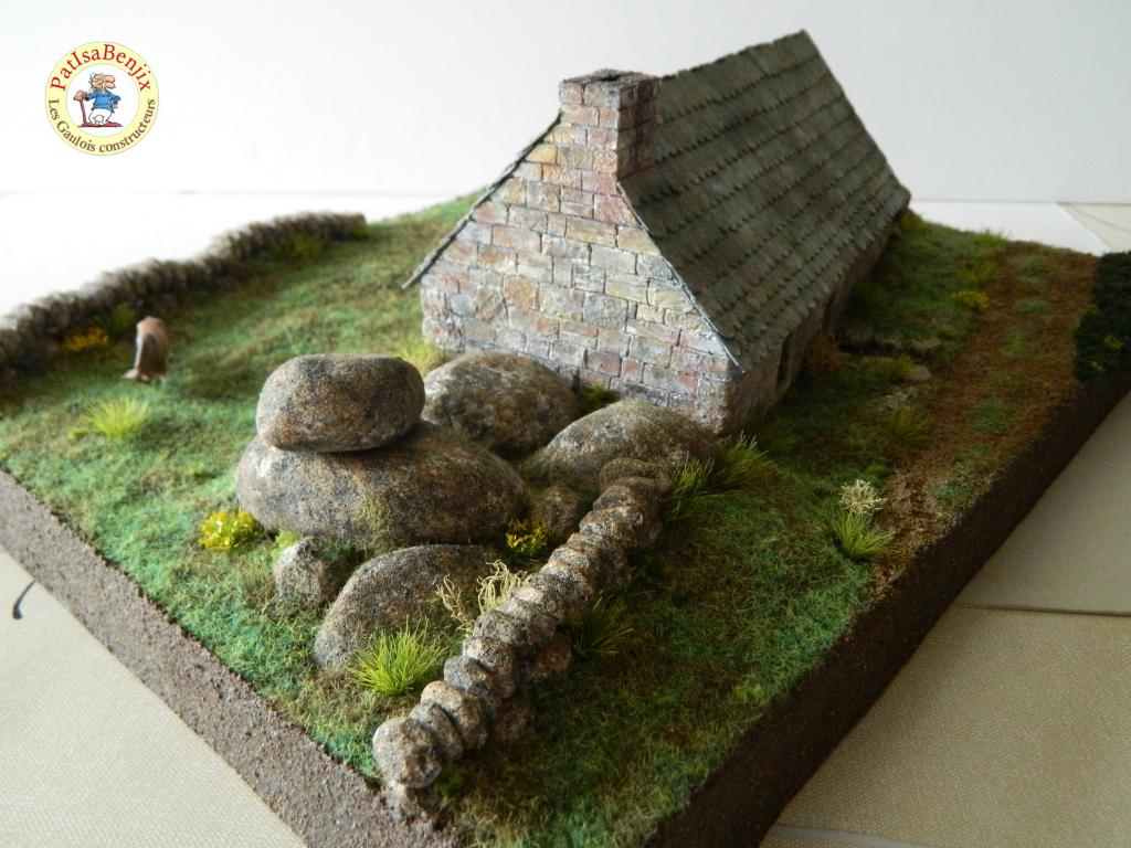

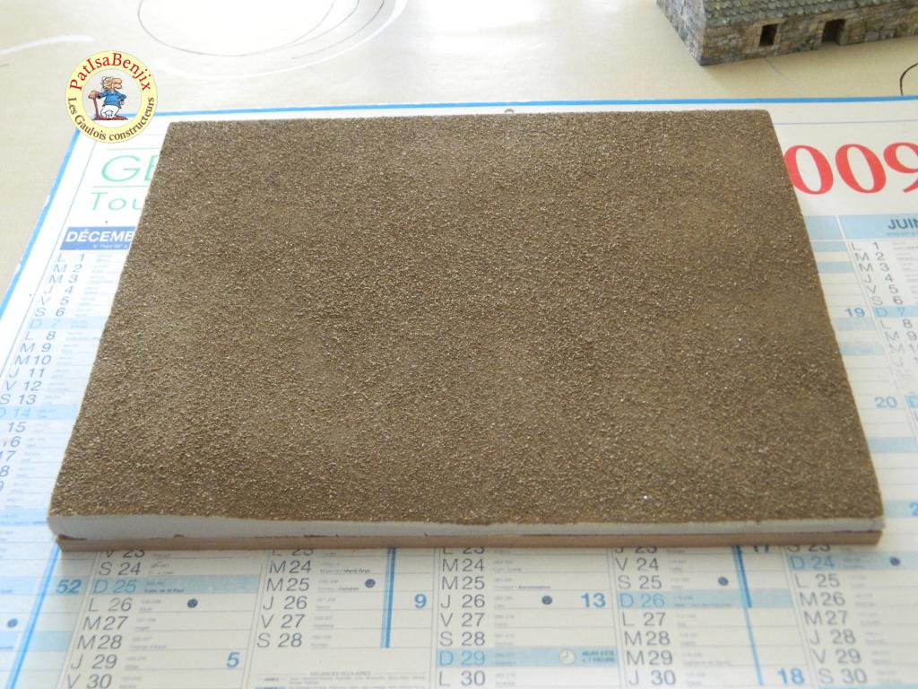

Pour réaliser ses rochers et pierres de granit, Isabelle a utilisé comme d'habitude du polyuréthane,
peint à la peinture acrylique du foncé vers le clair...
et patinage (artistique) avec de la terre naturelle...

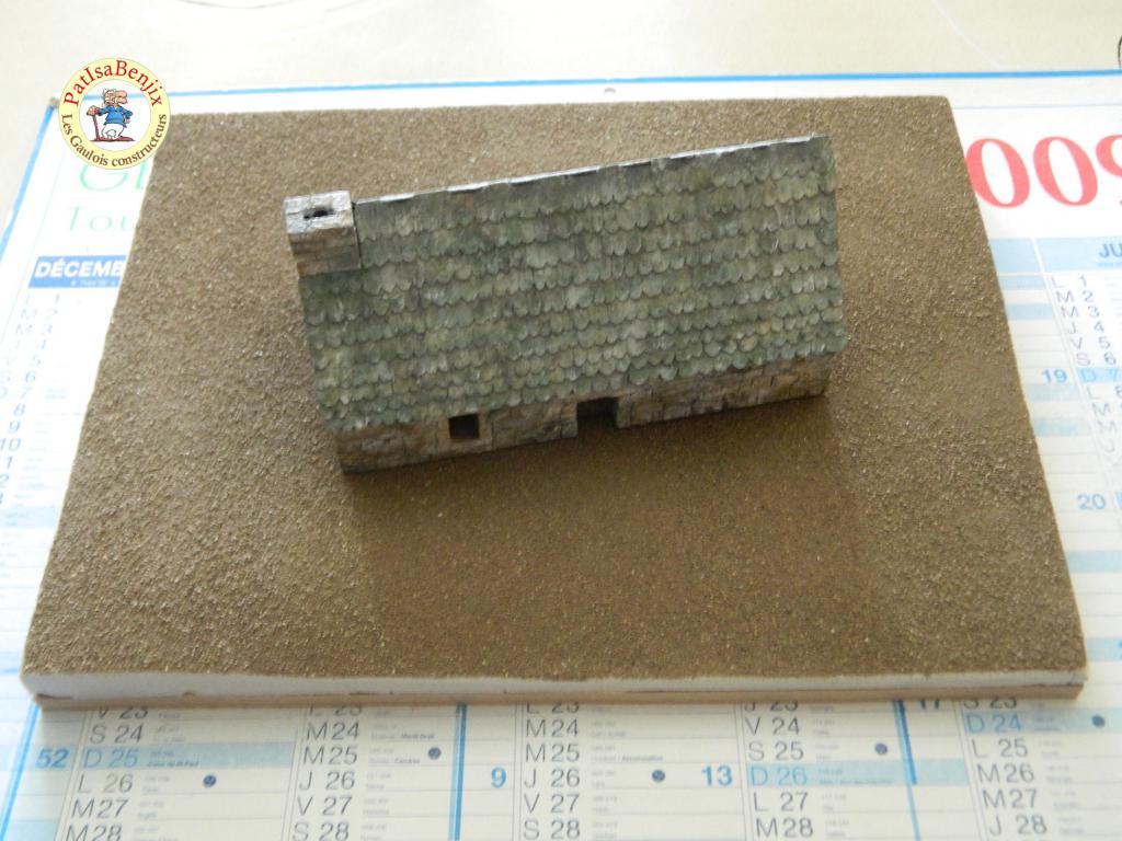

Préparation du support, plaque de polystyrène expansé mis en forme, recouvert de terre naturelle,
collée avec le mélange traditionnel eau et colle à bois.
Mise en place pour le positionnement.

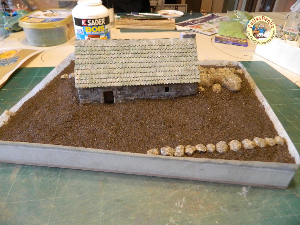

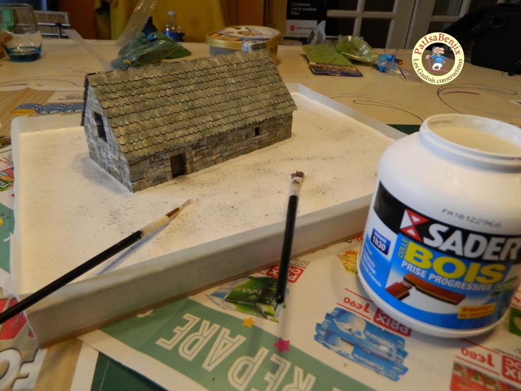

MessagePosté le: Ven 25 Mai - 21:46 (2018)    Sujet du message: Un petit buron de l'Aubrac Lozerien Répondre en citant

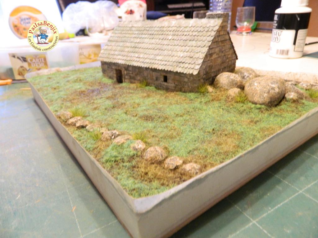

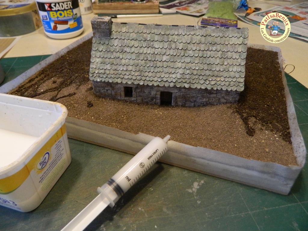

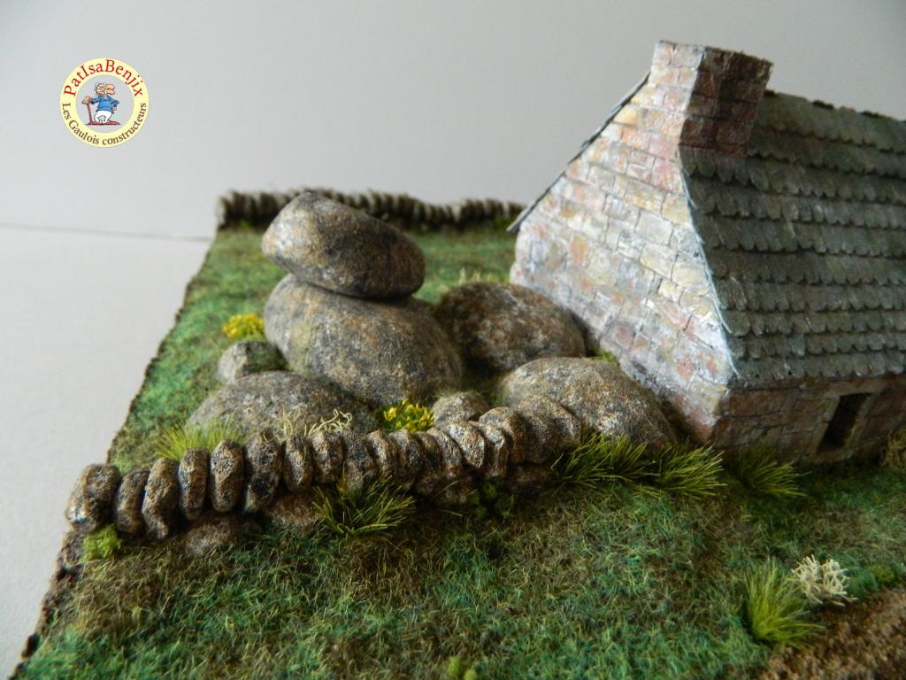

La création du décor,
Isabelle a entouré la plateforme du support, d'adhésif de masquage, pour une meilleure finition de l'entourage.
Elle a enduit le décor de mélange d'eau, colle à bois
et saupoudré des terres naturelles de différentes granulométries pour donner du volume aux sols...
on remet un peu de mélange de colle avant de poser les rochers et pierres...
mise en place des mélanges de flocages d'herbes de couleurs différentes...

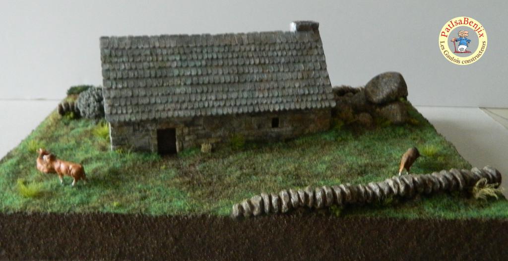

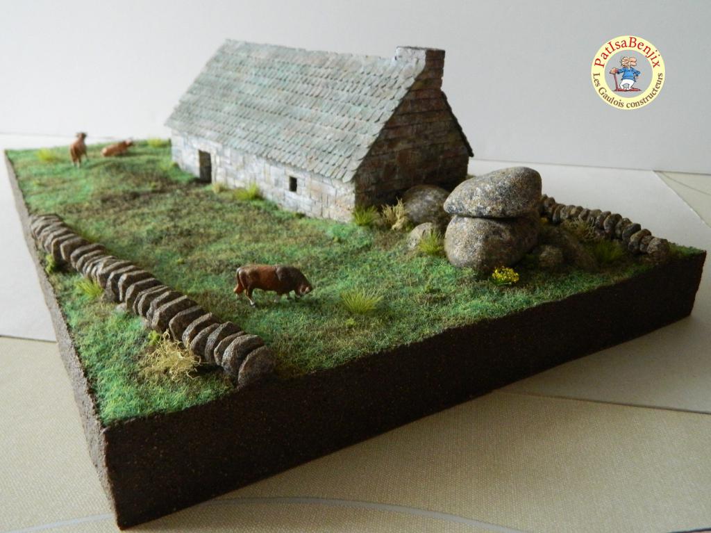

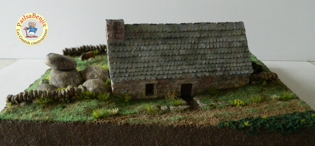

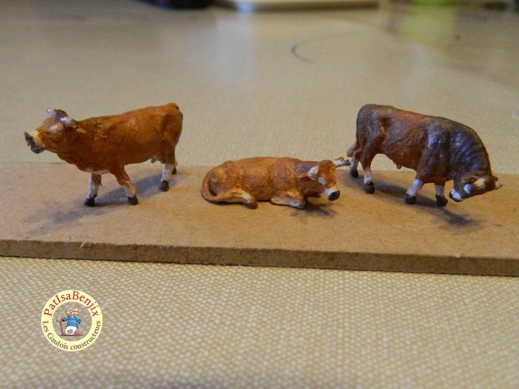

MessagePosté le: Lun 28 Mai - 01:50 (2018)    Sujet du message: Un petit buron de l'Aubrac Lozerien Répondre en citant

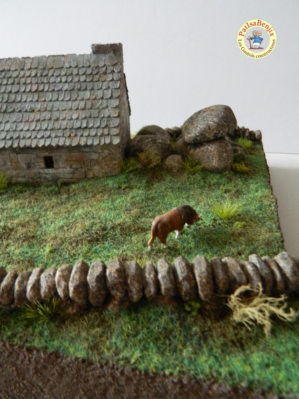

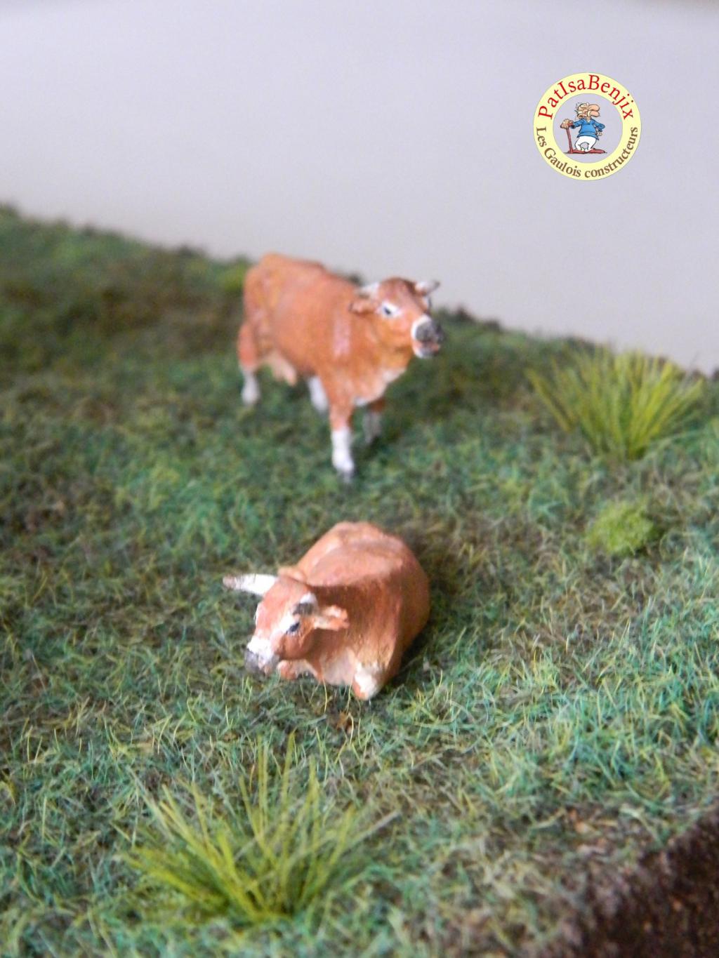

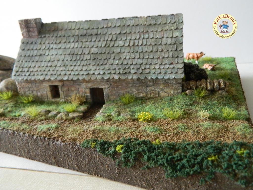

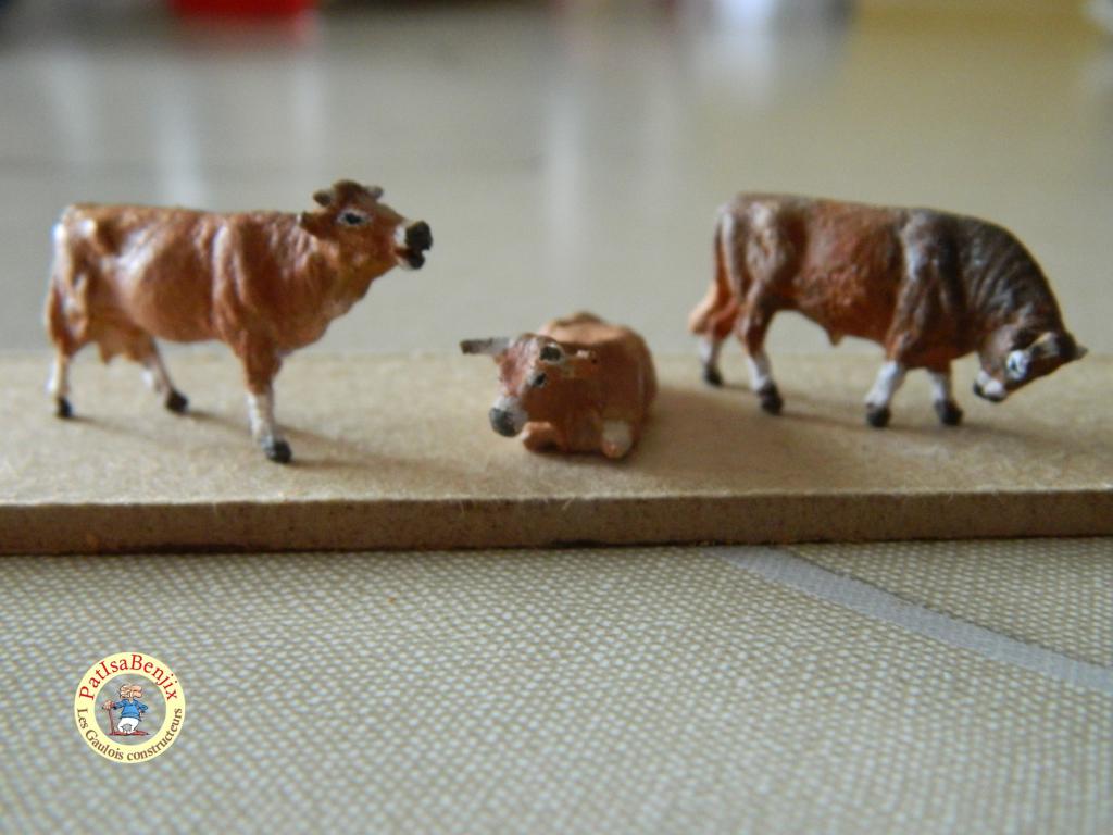

Pour les vaches on a utilisé des vaches normandes 1/87 que l'on a relooké en race Aubrac.
Isabelle a posé les pierres de dessus de murs après avoir fini les herbages...
Une création à quatre mains, avec une grosse partie de matériaux de récupérations...
miséramodélisme, cher à un des mes meilleurs amis modéliste !
