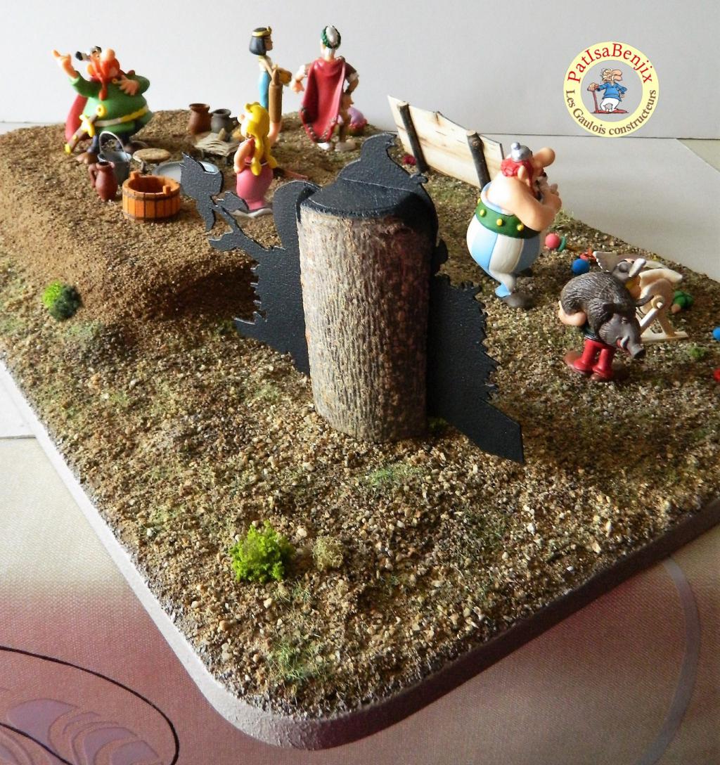

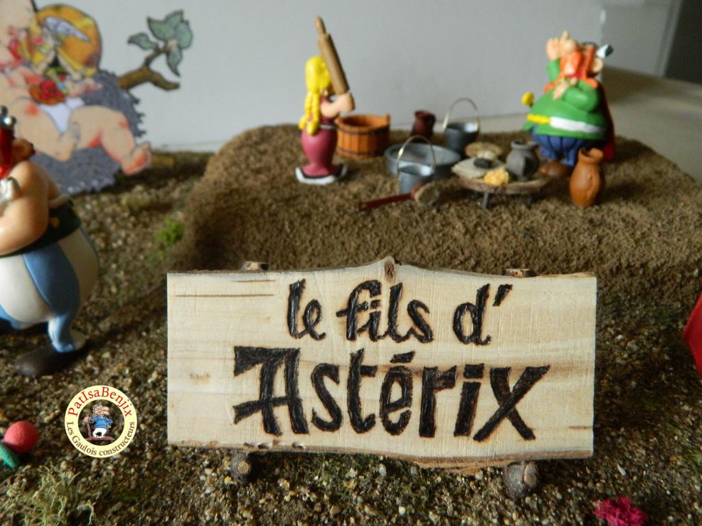

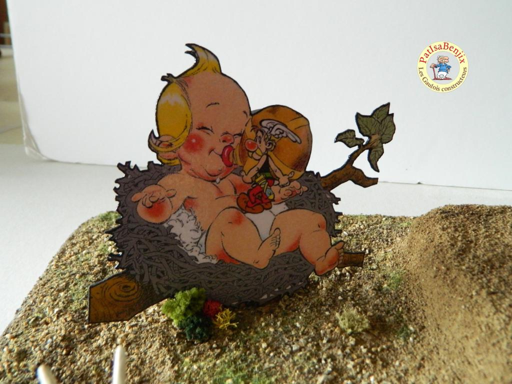

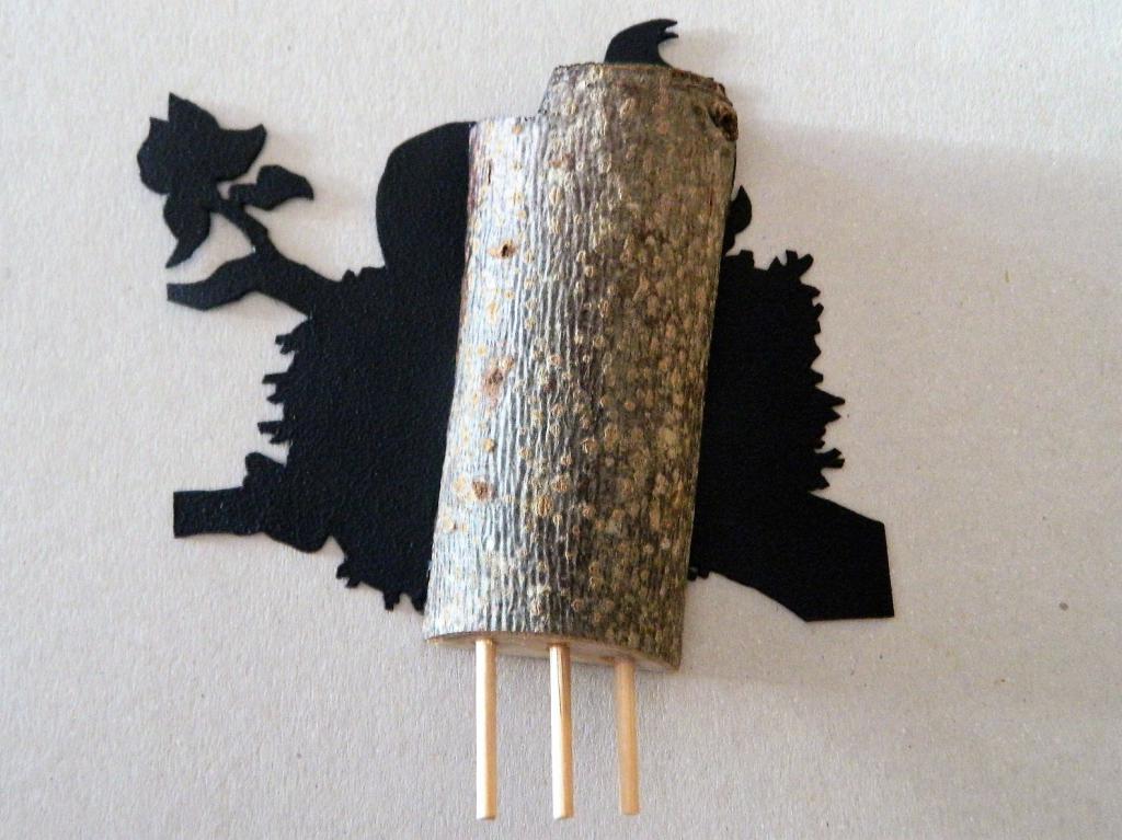

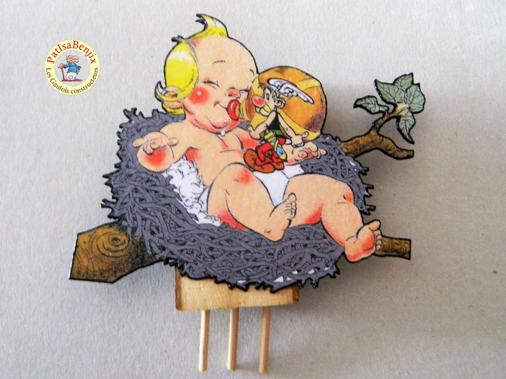

Fabrication du logo le fils d'Astérix, impression sur du papier 160g, collé sur du carton bois, mise en forme
peinture noir sur l'arrière, puis posé sur un demi-rondin de bois....

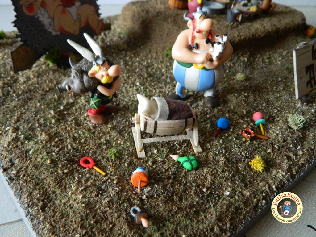

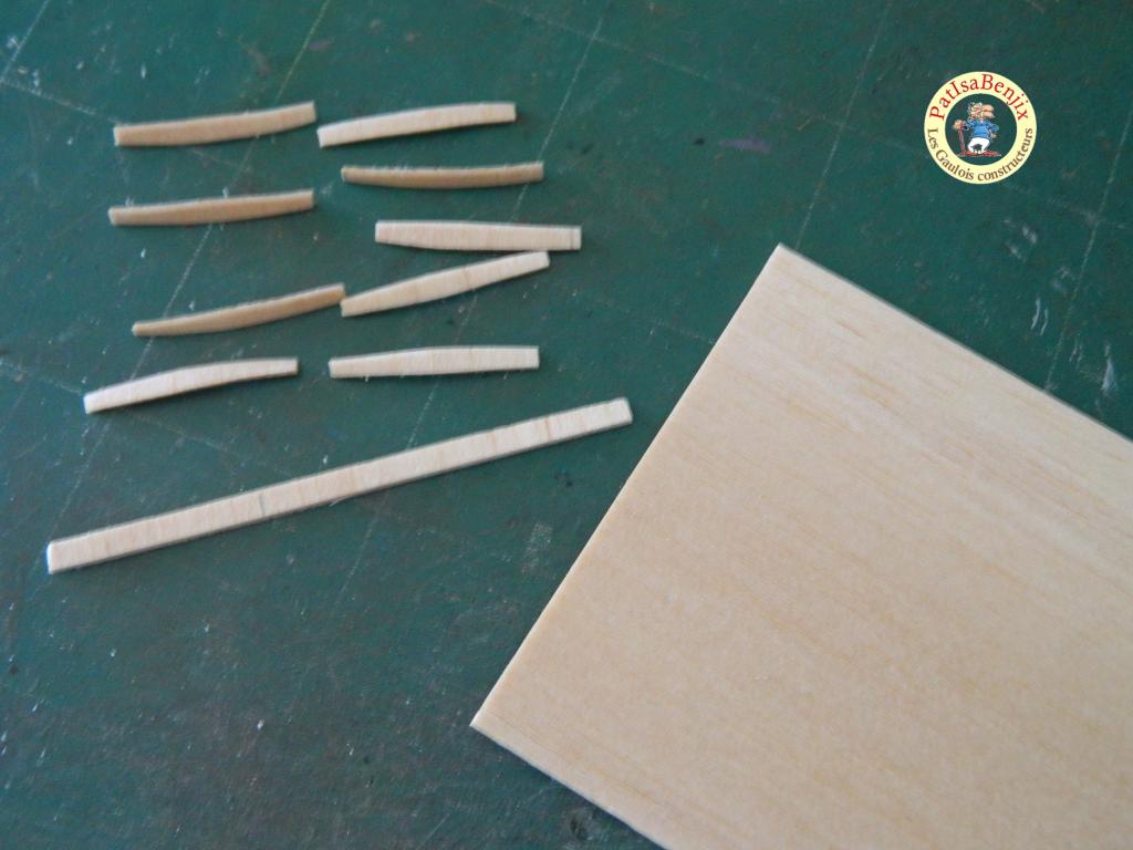

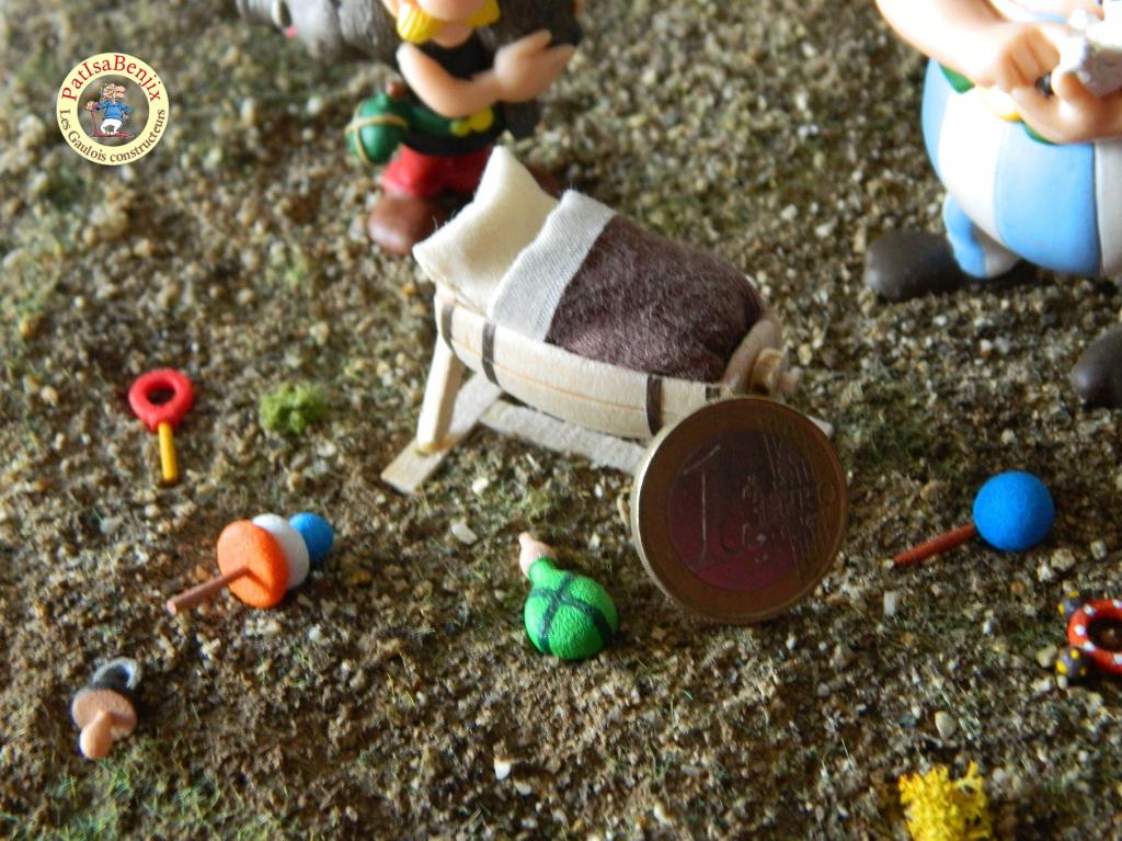

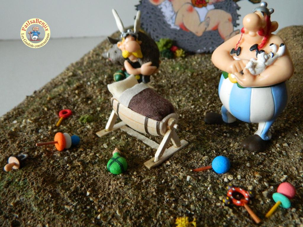

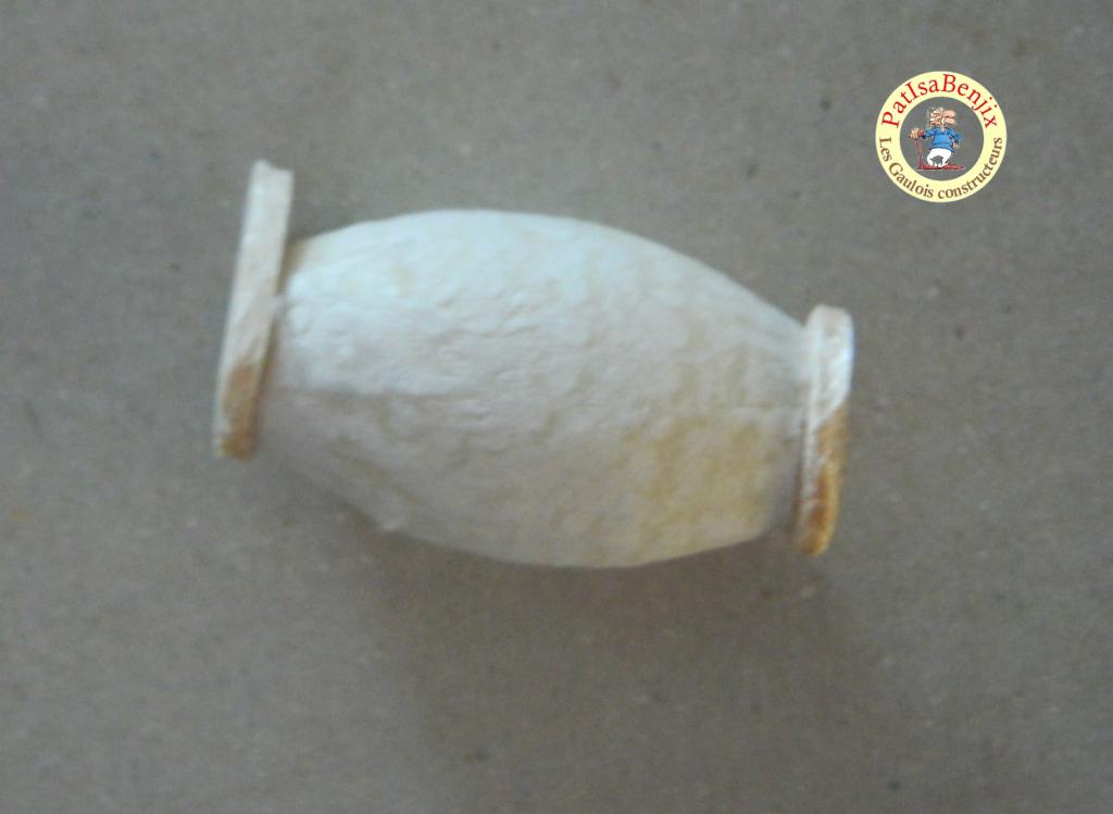

Fabrication du berceau, comme un tonneau en douelle de balsa, sur une base de polyuréthane...
des jouets, des hochets, gourde et tétine...

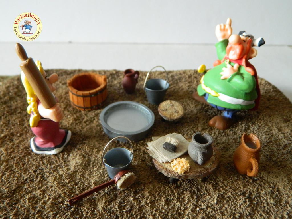

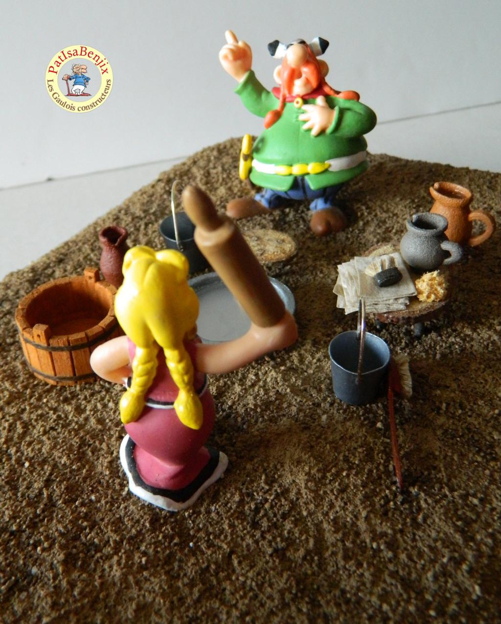

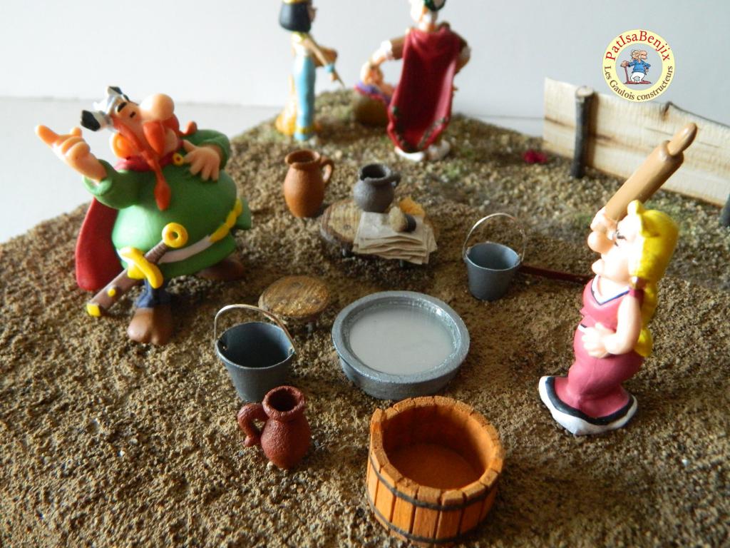

Bonemine voulait absolument qu'Abraracourcix se lave les pieds... il a fallu créer tous les accessoires...

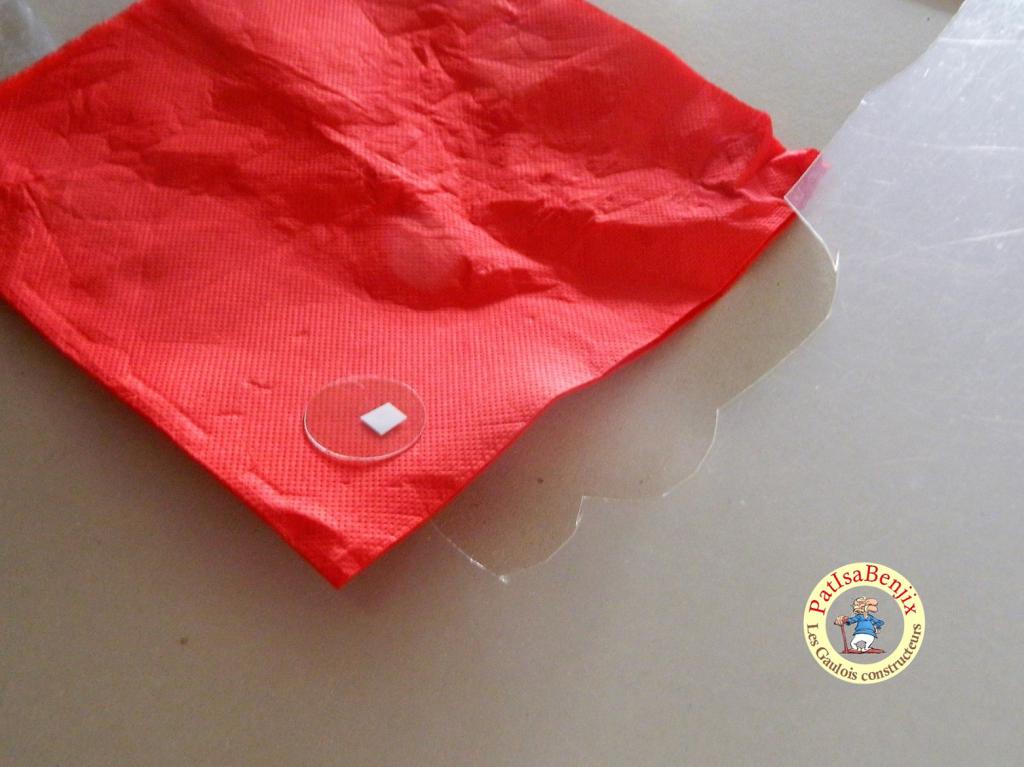

pour la bassine d'eau, j'ai crée l'eau avec des cercles de plexiglass très fin empilés... de même dans le pichet...

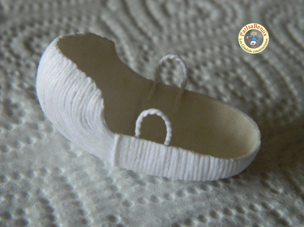

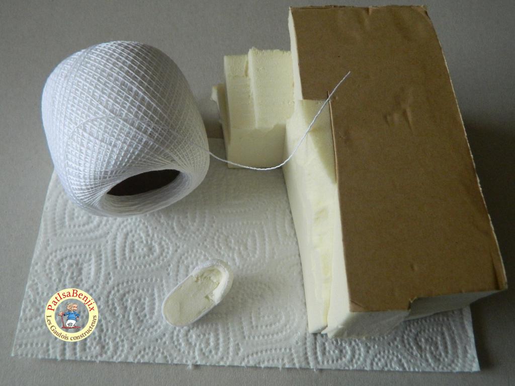

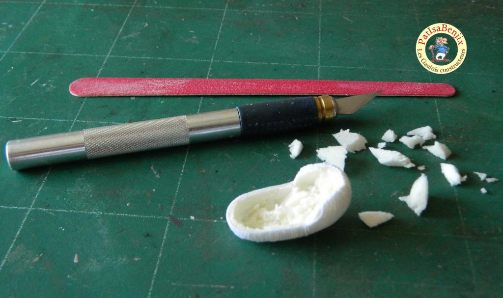

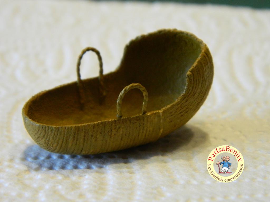

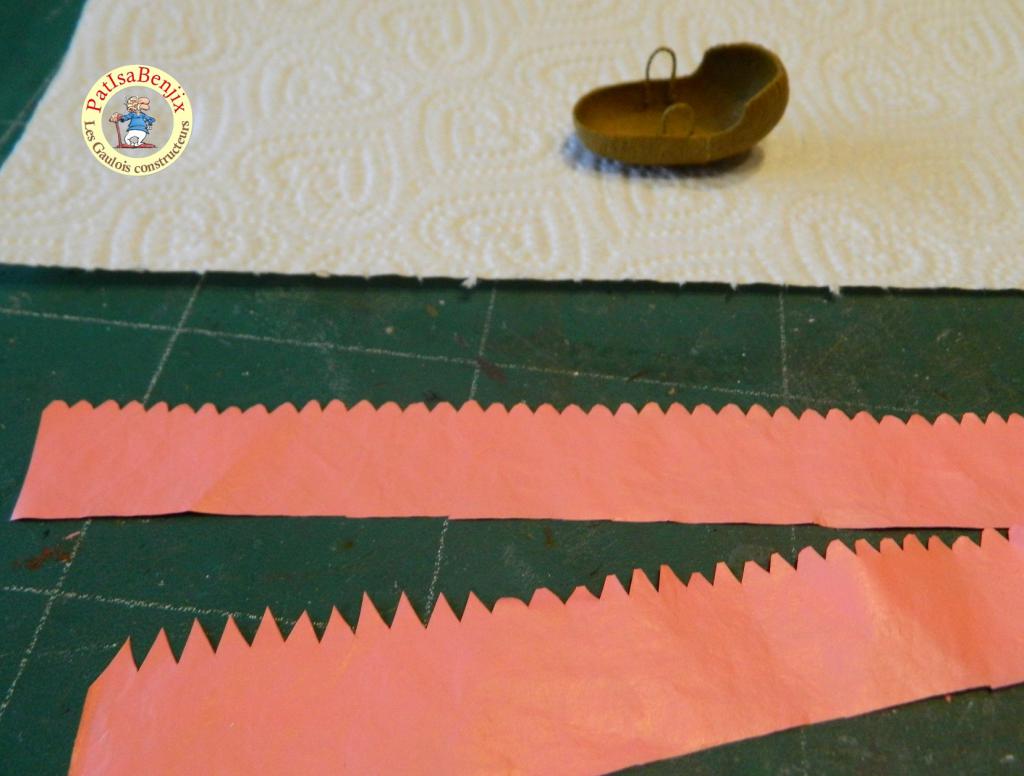

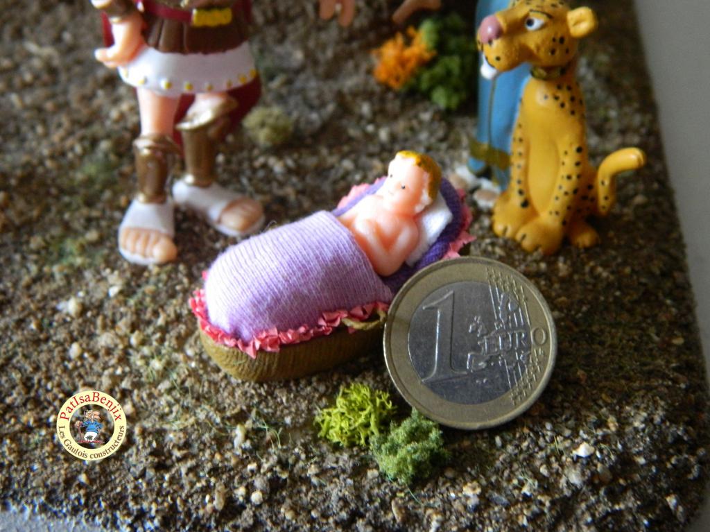

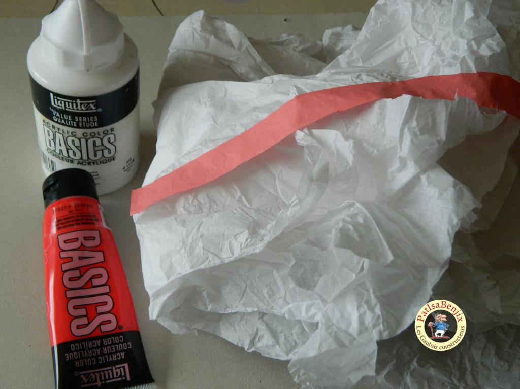

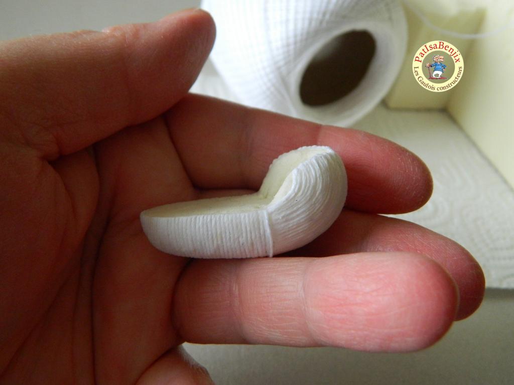

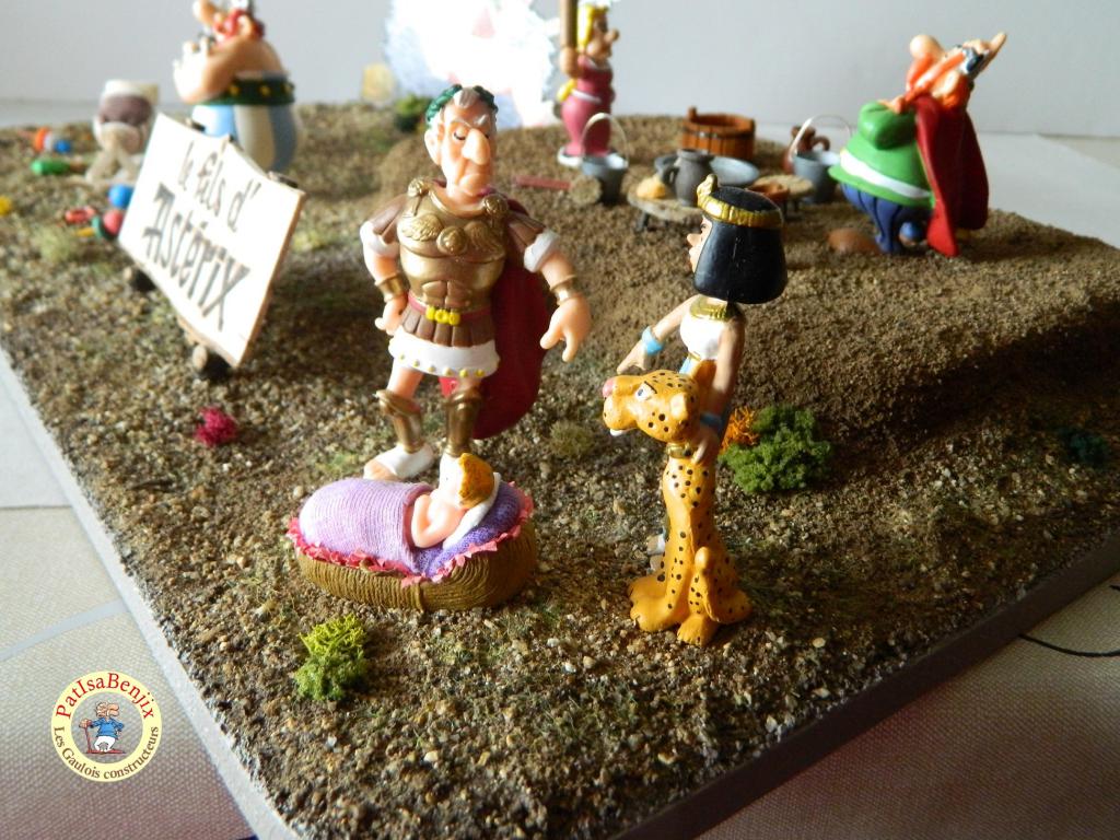

Fabrication d'un couffin en osier, sur une base de polyuréthane, fil à crocheter à coller pour la couverture osier...
du papier de soie pour faire l'intérieur de couffin...

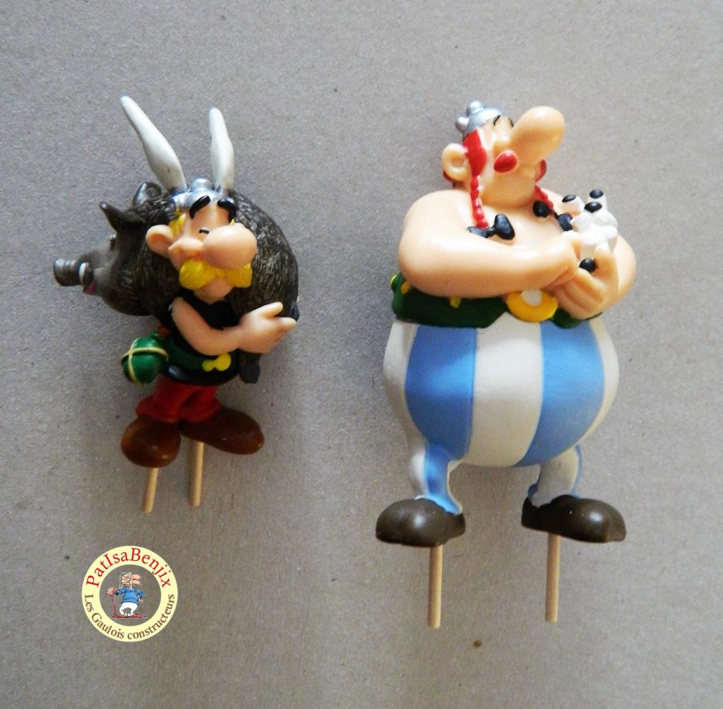

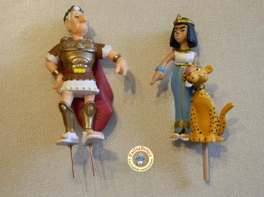

J'ai percé les personnages pour mettre des tiges de renfort, afin qu'ils soient parfaitement stable en les enfonçant dans le socle.

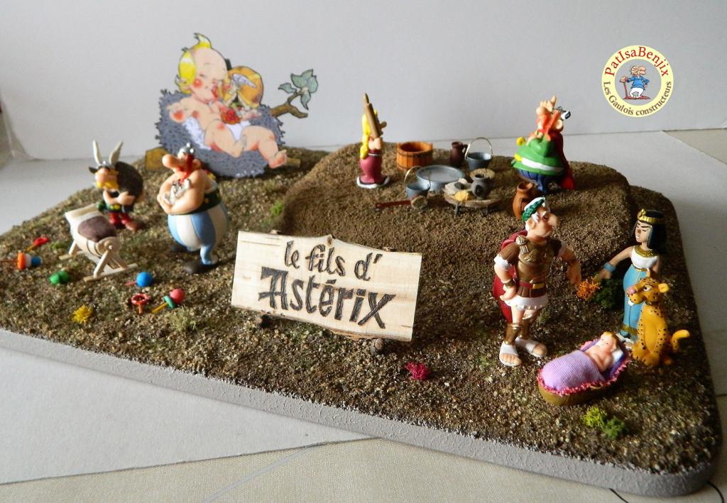

MessagePosté le: Lun 11 Sep - 23:53 (2017)    Sujet du message: Le fils d'Asterix Répondre en citant

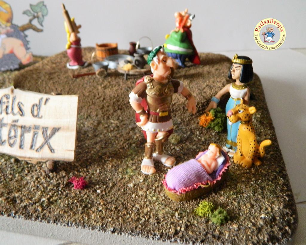

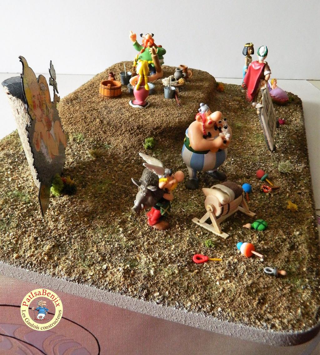

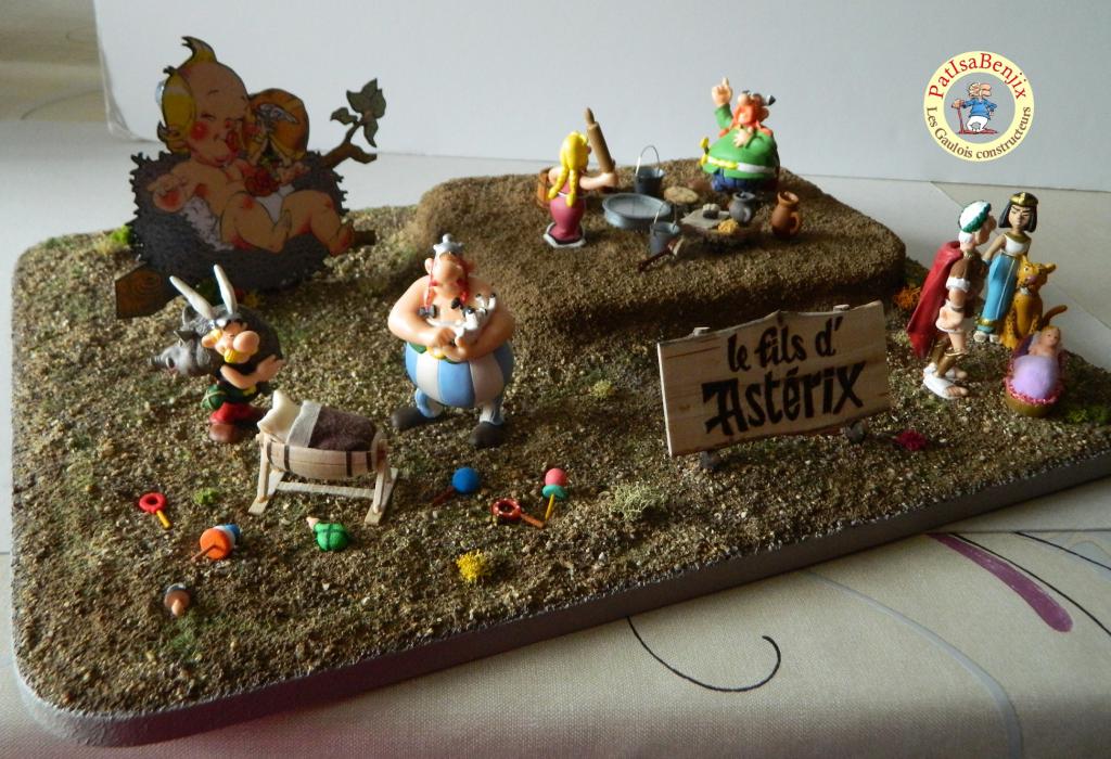

Le fils d'Astérix...
une évocation de la superbe bande dessinée.
Personnages 6cm grand Plastoy, scénette 43x31cm

MessagePosté le: Dim 17 Sep - 16:50 (2017)    Sujet du message: Le fils d'Asterix Répondre en citant
Ah oui là, que dire.
C'est vraiment magnifique applause applause applause applause coeur1 coeur1 coeur1 coeur1 coeur1 coeur1 coeur1 coeur1 coeur1
