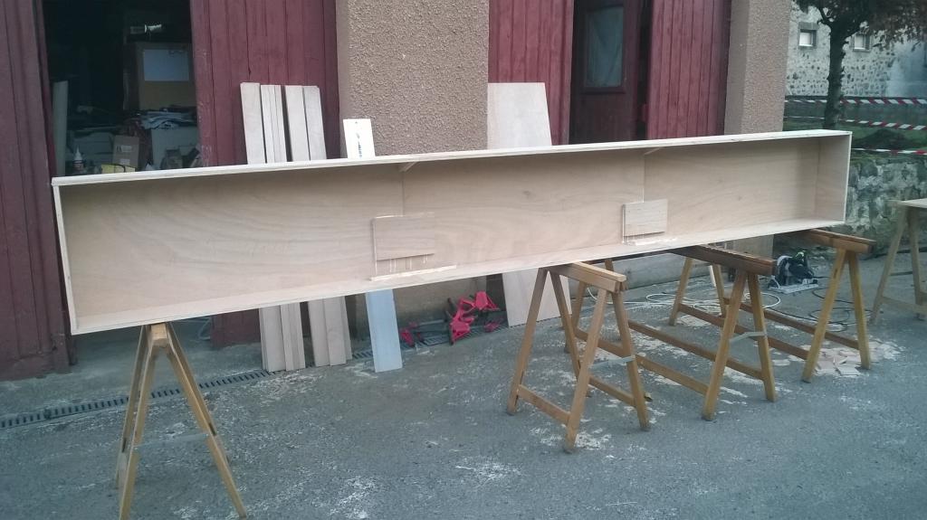

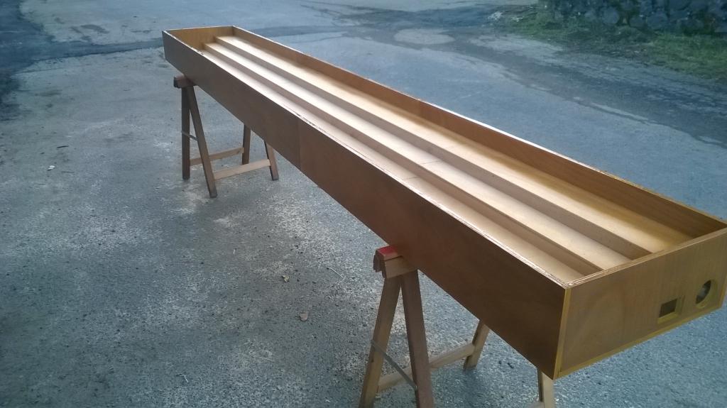

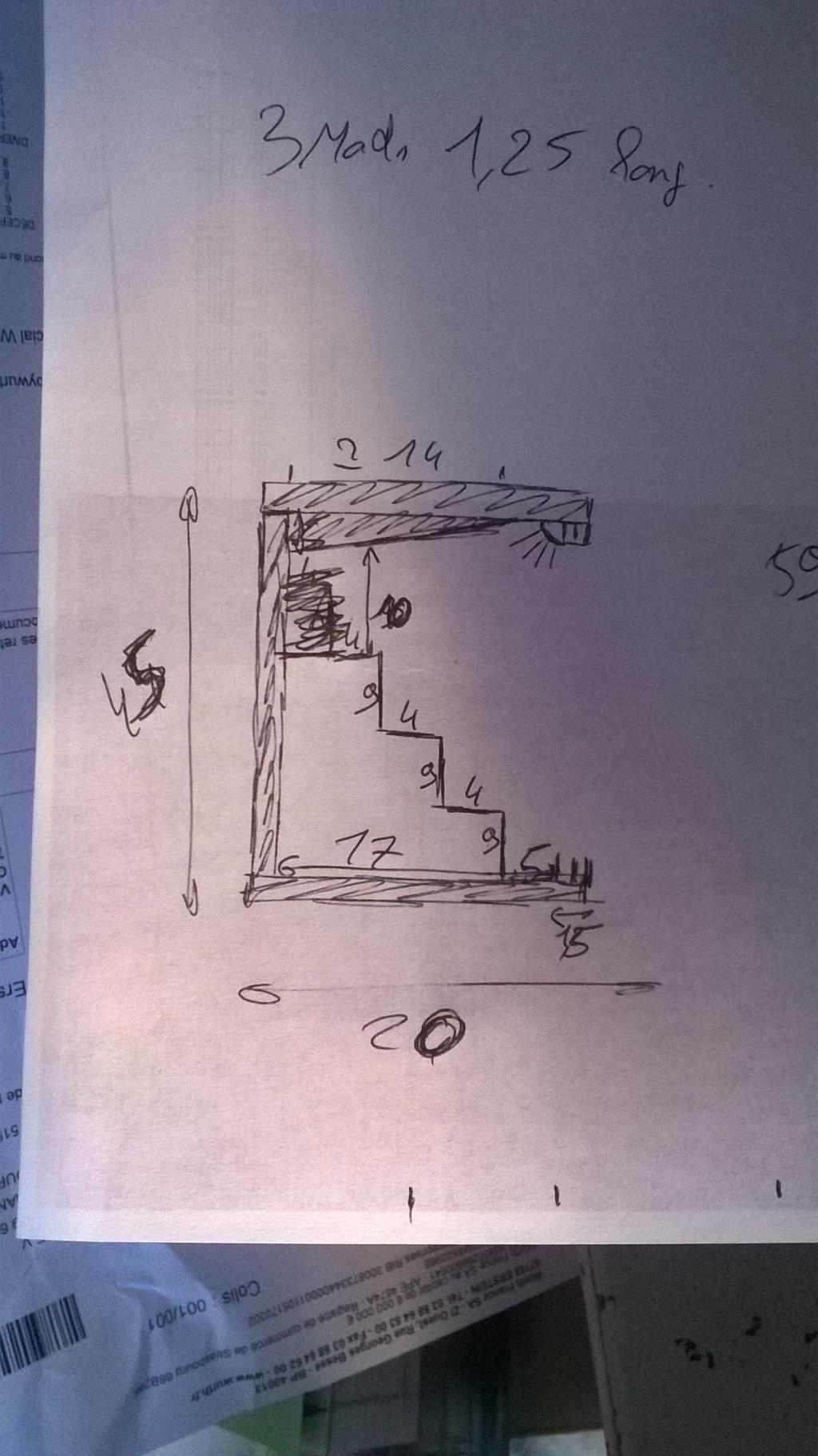

Je viens ici vous présenter la vitrine que j’ai eut le temps de faire pour mes maquettes de trains.
Cette dernière est réalisée en contre plaqué de 15mm d’épaisseur et les aménagements intérieurs en 10 mm, elle mesure 3,80 mètres de long sur 20 cm de large sur 50 cm de haut.
Le parement de la voie du bas et plus haut car il y est prévu la caténaire dedans afin de pouvoir faire rouler les locos électriques.

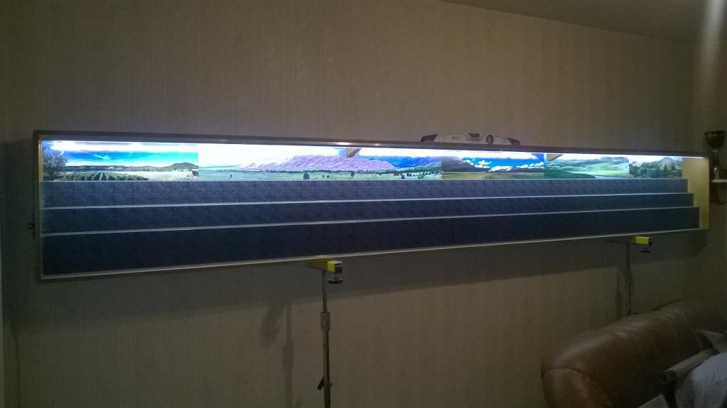

L’éclairage de la vitrine est réalisé avec du ruban Led de 7,8W au M en 4000°K, installé dans une cornière alu quart de rond avec couvercle blanc.
Mais voici les photos de la construction, il manque les vitres que je commanderai quand j’aurai un moment, sachant que j’ai rentré le bois pour la faire il y a 2 ans.
Voici le plan réalisé à 4h du mat (oui je suis toujours insomniaque).

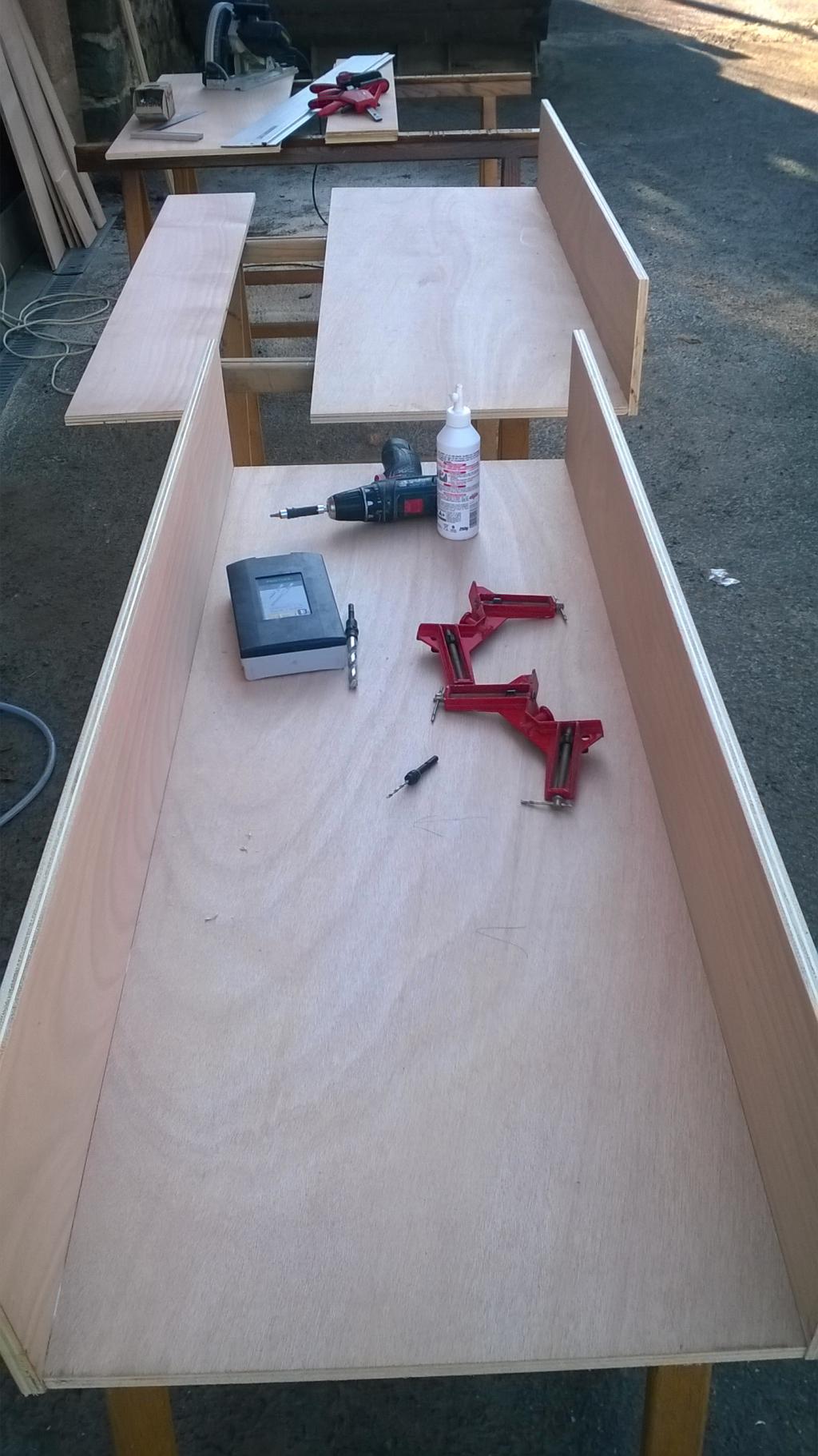

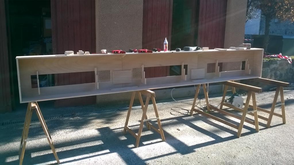

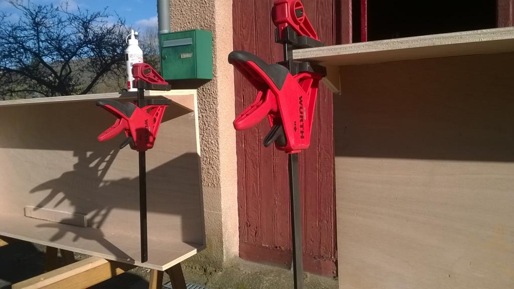

Découpe et collage des plaques.

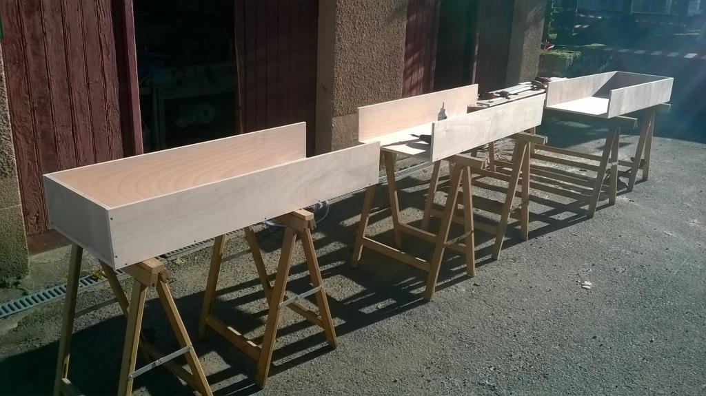

Présentation des caissons.

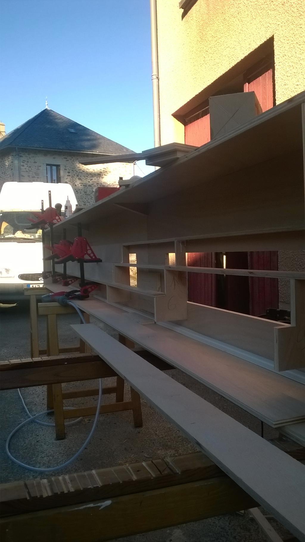

Comme je voulais pas de barres entre chaque modules comme les vitrines pipo que l’on trouve dans le commerce j’ai du étudier un autre système.
Assemblage des caissons entre eux.
Ouverture du font et mise en place des supports d'étagère.
Mise en place des étagères.

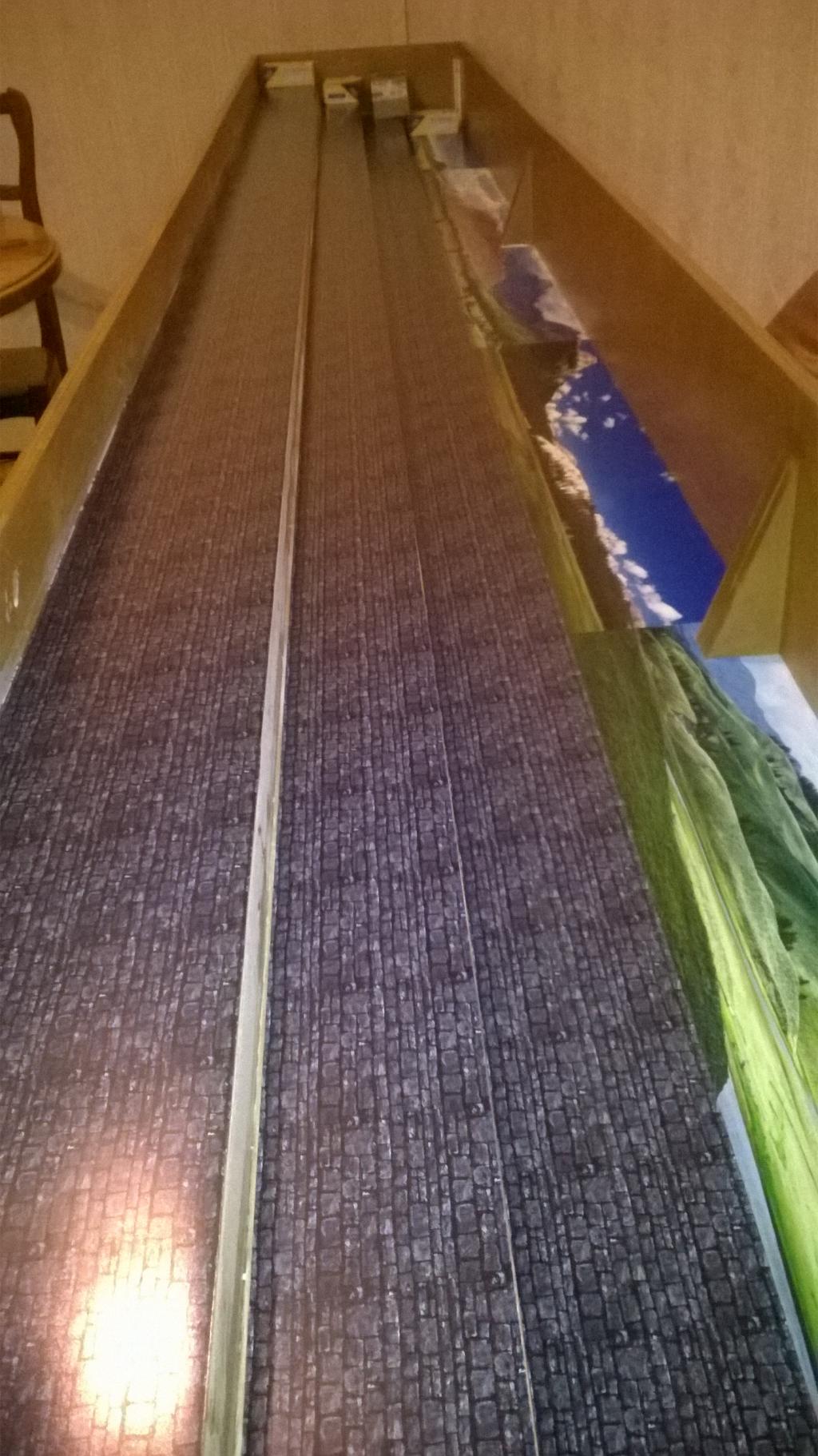

Bouchage des têtes de vis, ponçage et lasure, on vois également les trous pour les inters et la platine de commande.

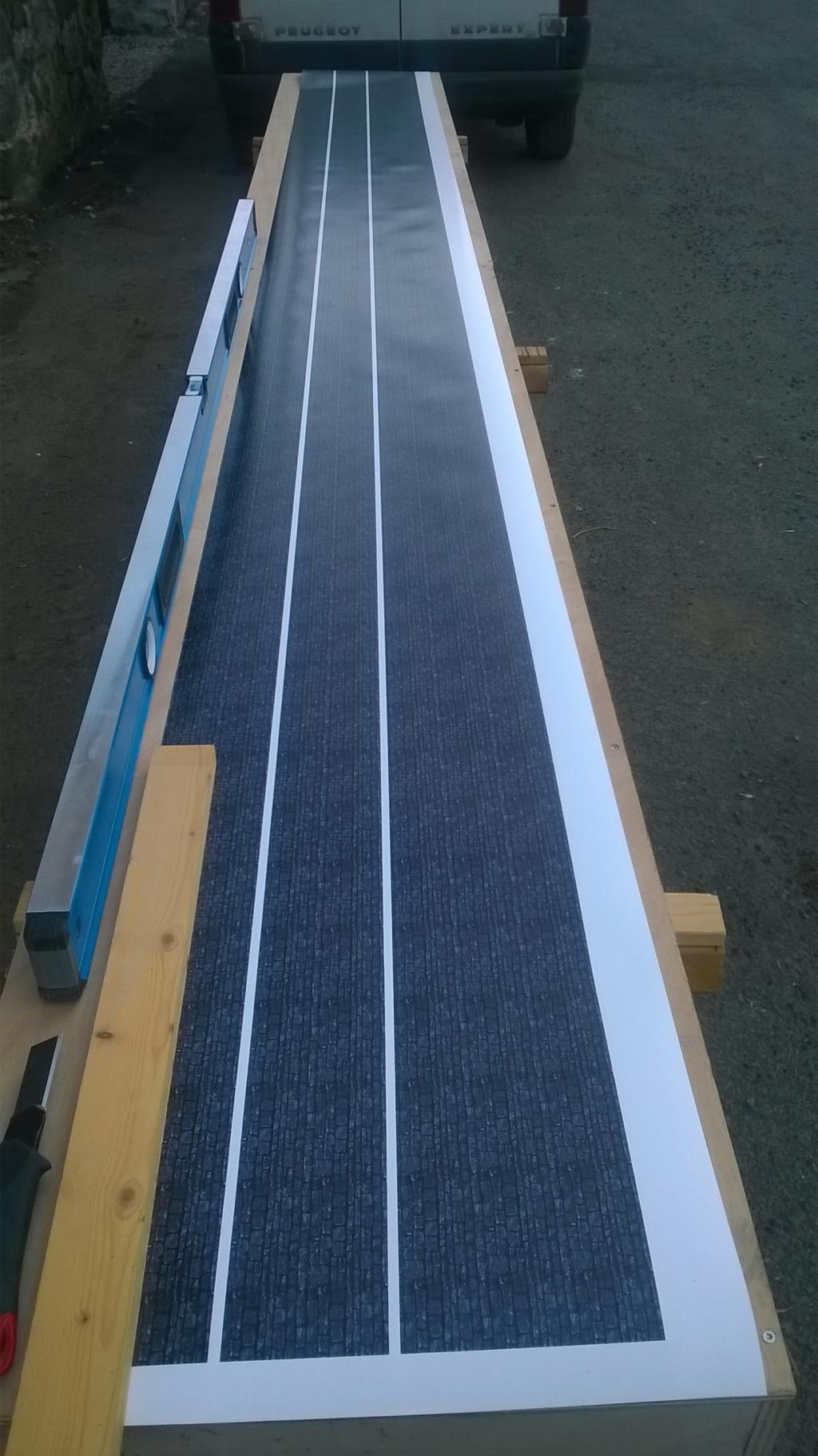

Impression des fond avec le traceur (oui j'ai une imprimerie faut bien que ca serve).
Collage des fonds.

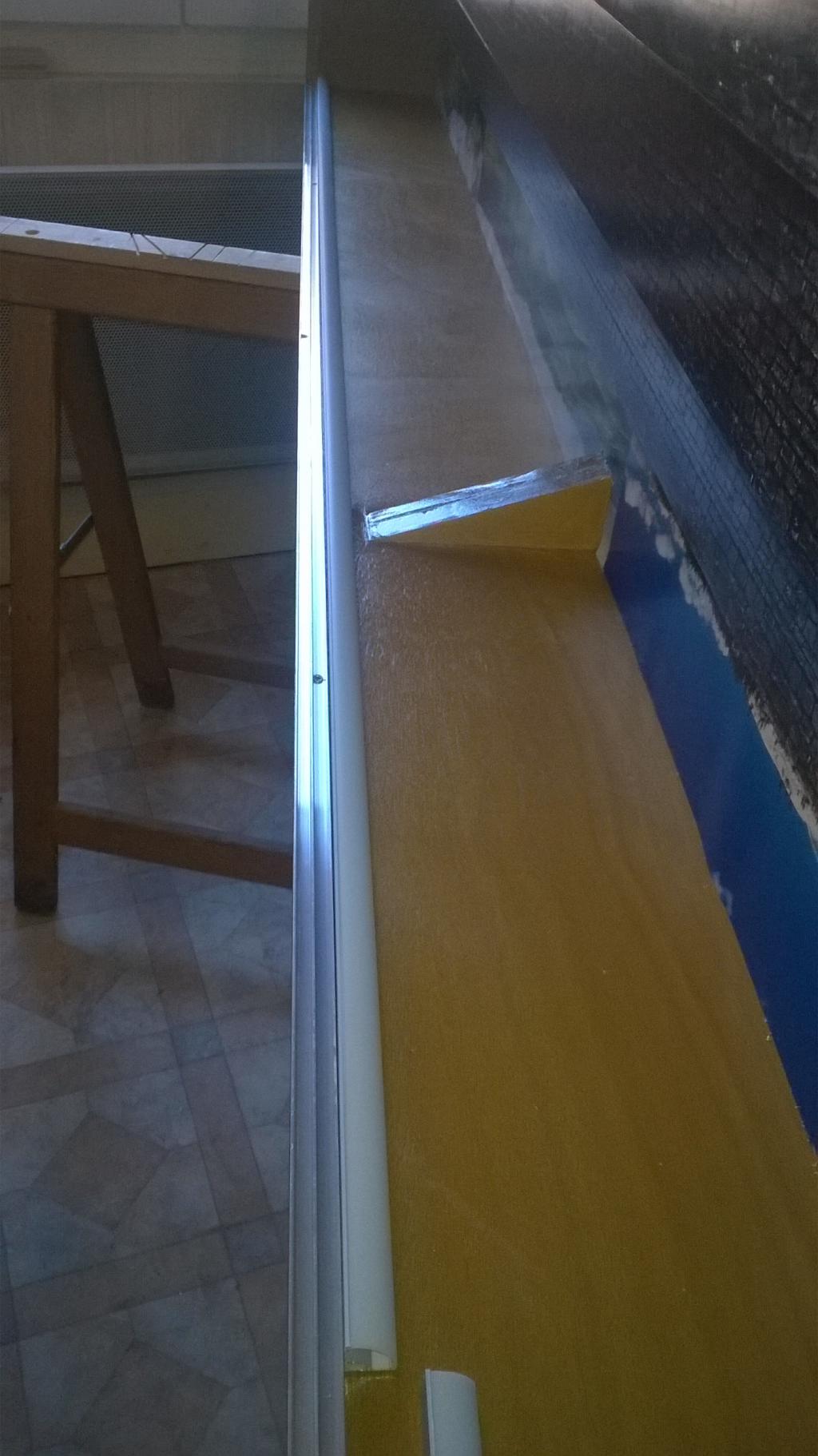

Mise en place du rail supérieur de glissière pour les vitres puis du rail quart de rond avec ruban Led.

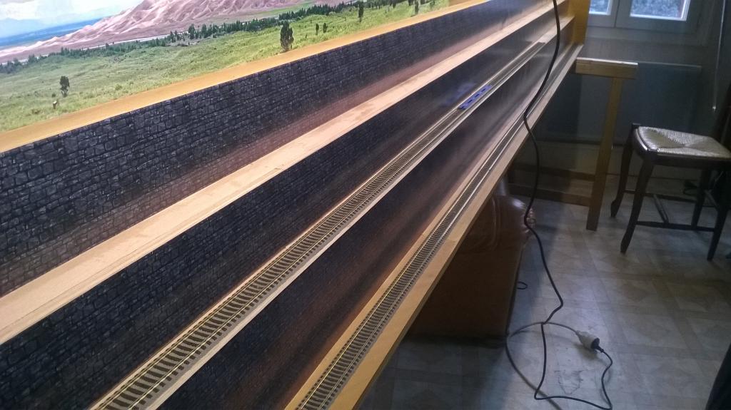

Après la mise en place des transfos, mise en place des rails.
Mise en place sur le mur.

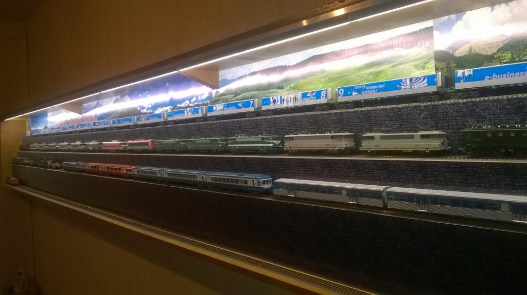

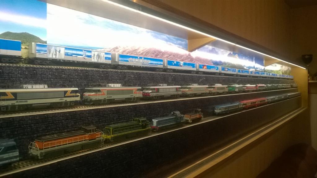

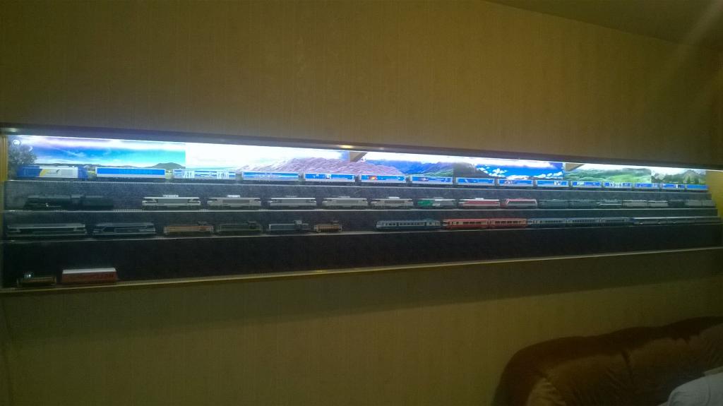

Voila une fois fini et mise en place des trains dedans.
En espérant que cela vous à plu.
