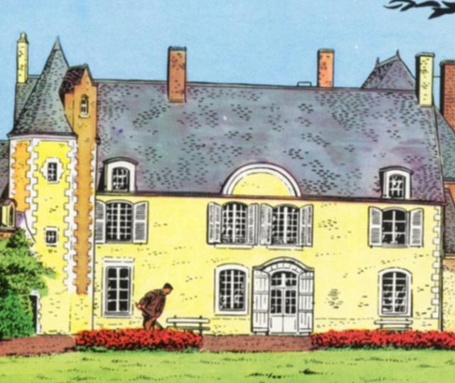

Les passionnés de la saga Michel Vaillant connaissent la maison familiale, propriété du père Vaillant.
Jean Graton l'a dessinée dans plusieurs albums, sous tous les angles, de jour comme de nuit.
Mes amis Jean et Evelyne Damon spécialistes de véhicules miniatures des aventures Michel Vaillant.
cliquez ci-dessous pour accéder à leur site Jade Miniature
Ils m'ont donné envie de créer une version raccourcie de la belle demeure.

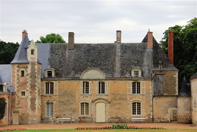

le modèle original en Anjou
un dessin de Jean Graton

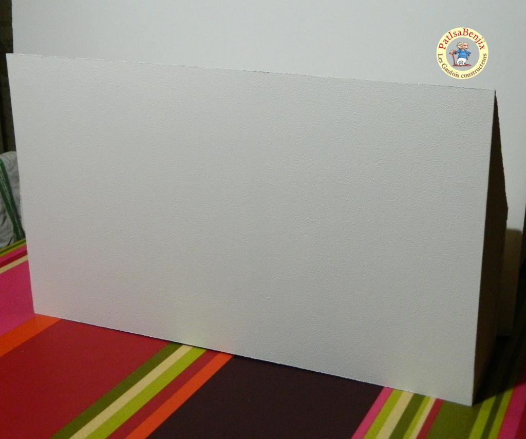

La Jonquière de Michel Vaillant.

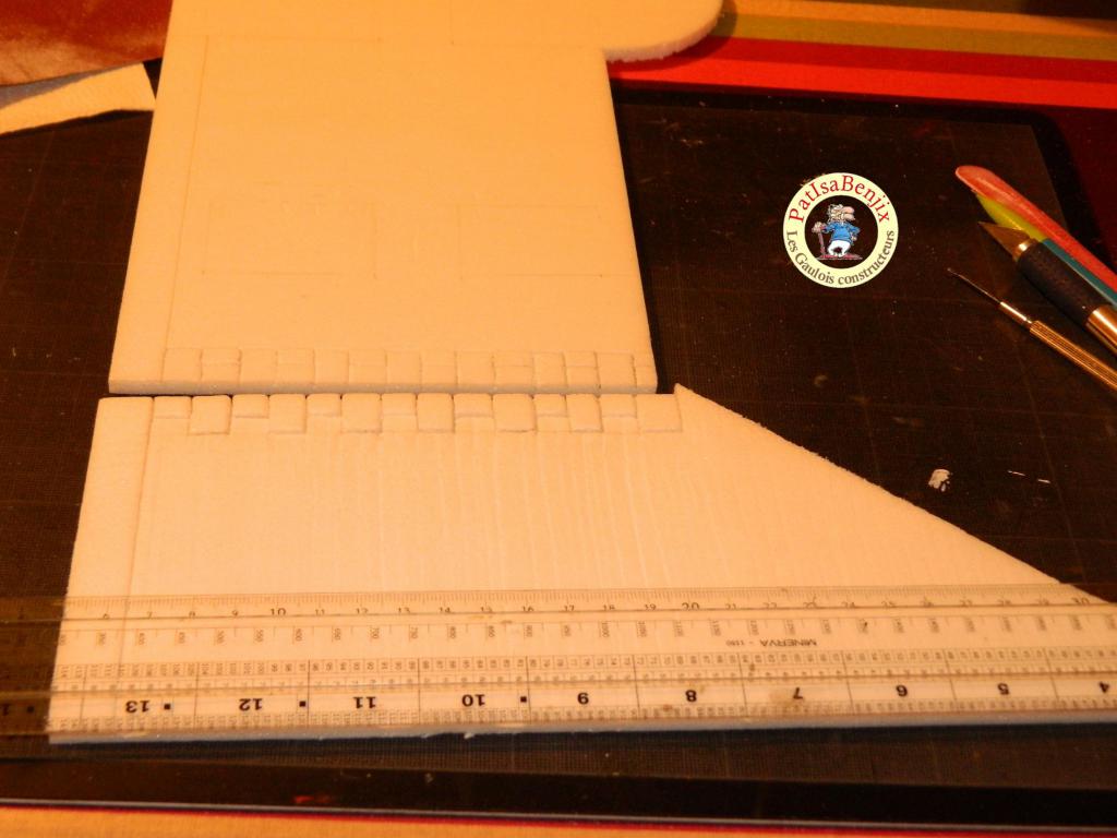

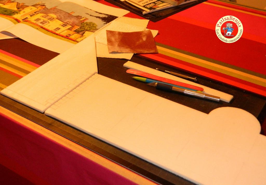

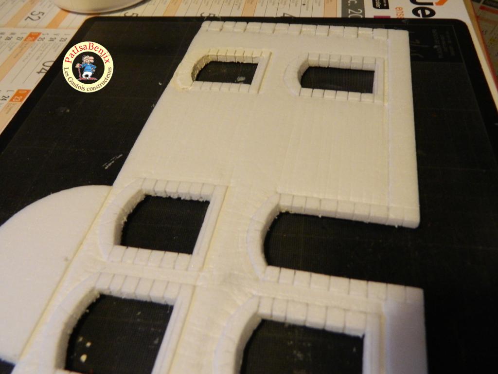

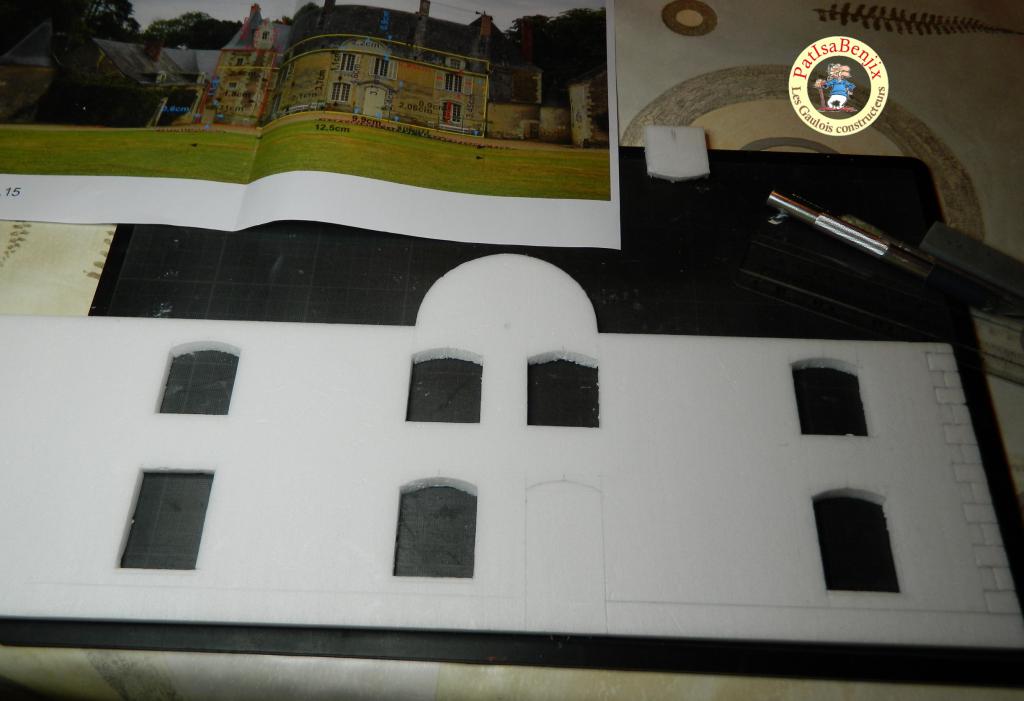

Nouvelle création originale au 1/43 d'après les photos et dessins que m'a communiqué Jean
j'ai repris les cotations sur une des photos afin d'essayer de faire une maquette proche de la réalité.

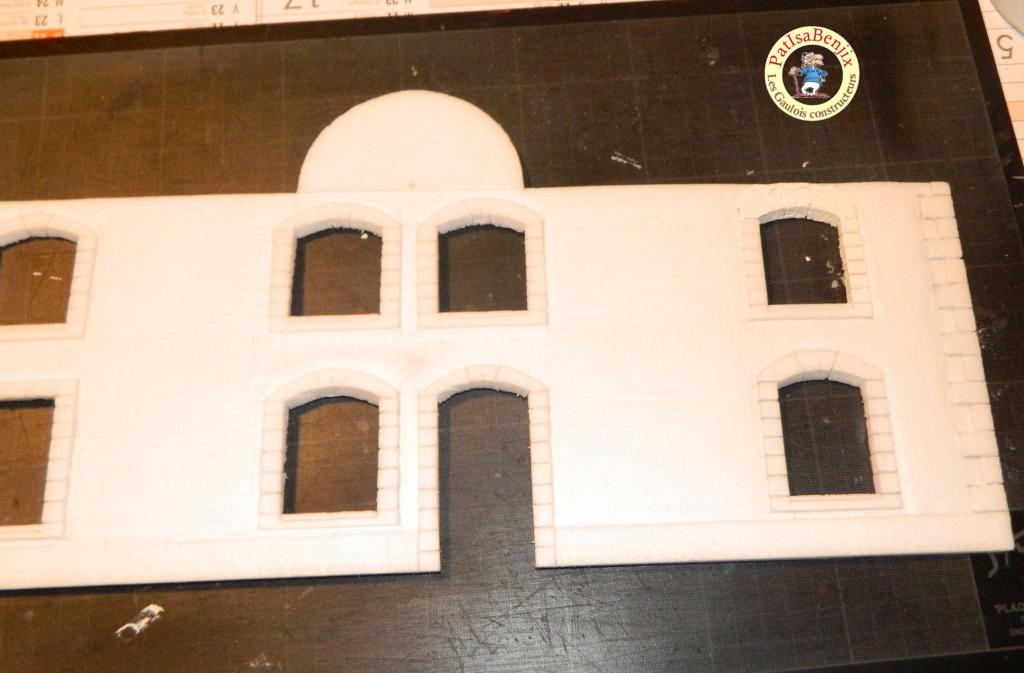

Pour la réalisation de la façade et des cotés, j'ai utilisé du Dépron, polystyrène expansé,
J'ai découpé les éléments principaux au scalpel.
Tracé les pierres des parements au scalpel et crayon porte-mine.
Découpe des ouvertures.

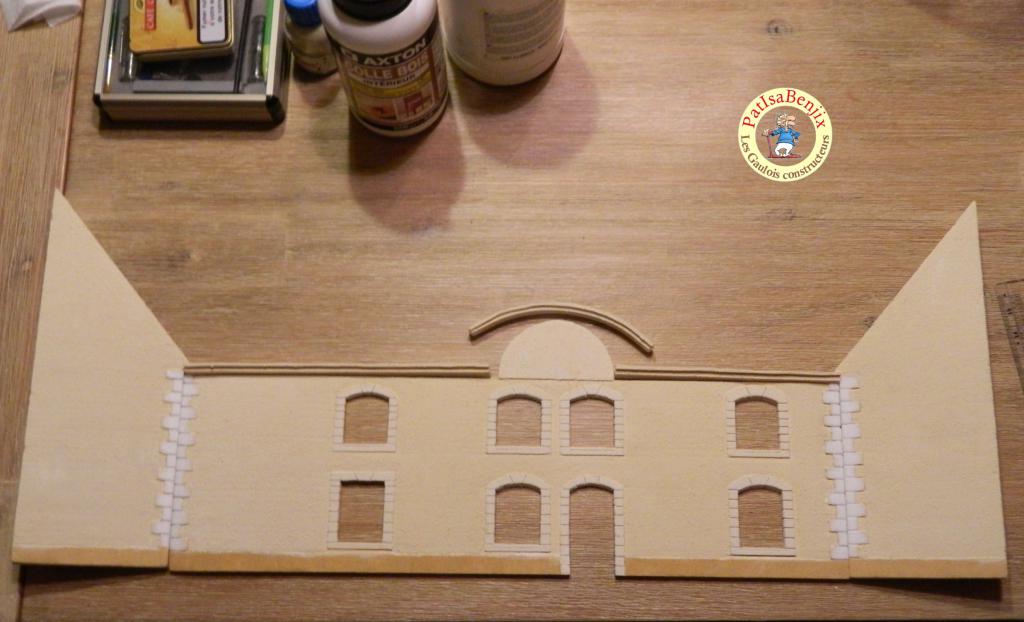

Afin de faire ressortir les pierres d'encadrements et parures, j'ai appuyé les bords avec un scalpel plat
et mini tournevis.
J'ai commencé la peinture des pierres d'encadrements avec de la terre naturelle calcaire blanche et du Gésso.
Peinture des murs avec la terre naturelle calcaire jaune et du Gésso.

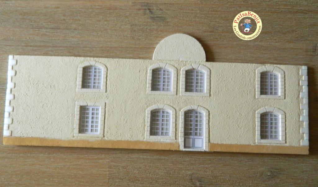

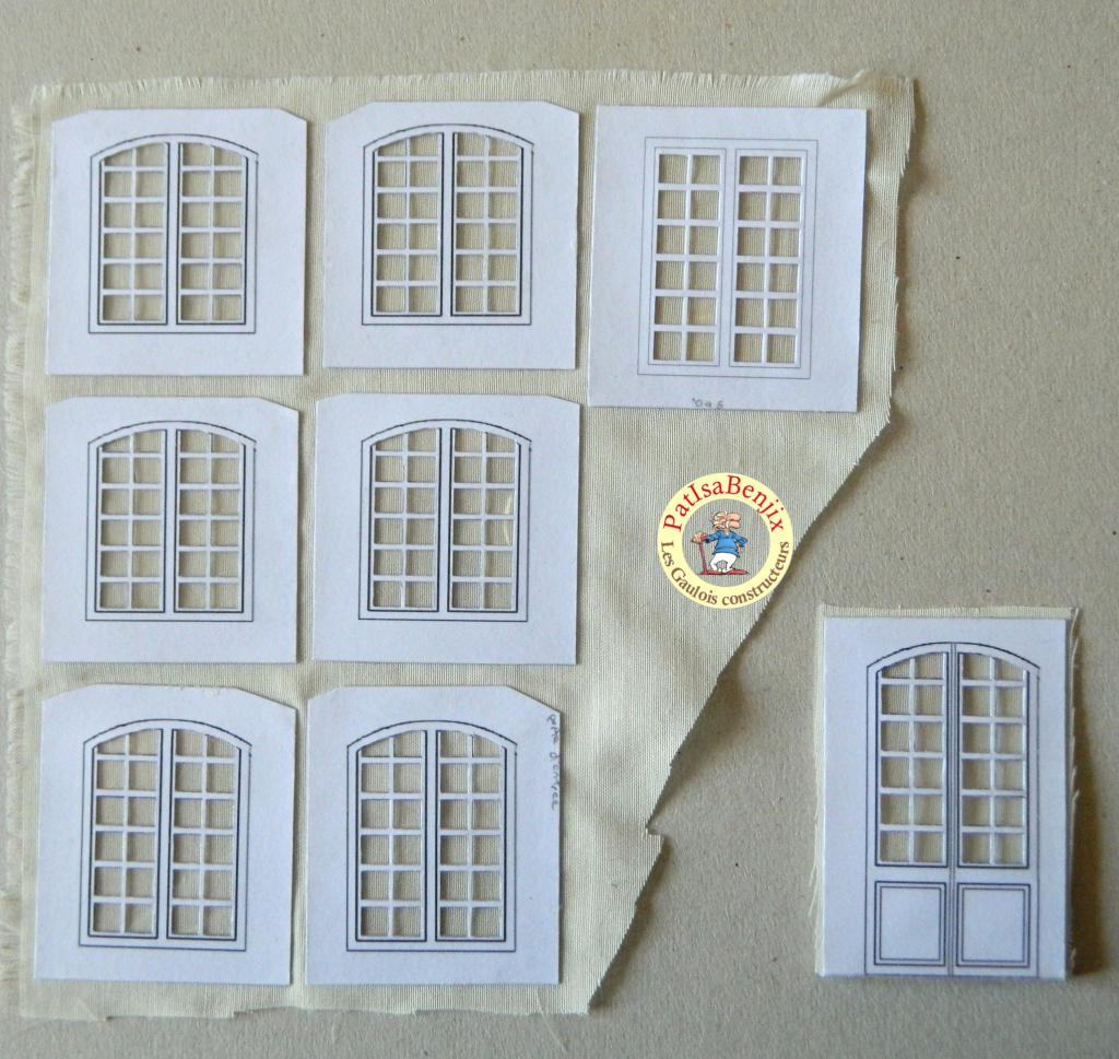

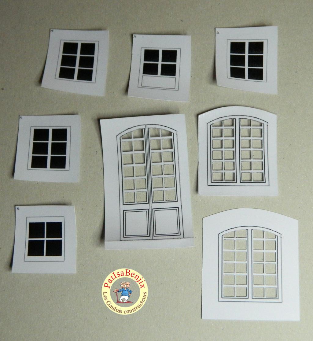

Les accessoires de la façade.

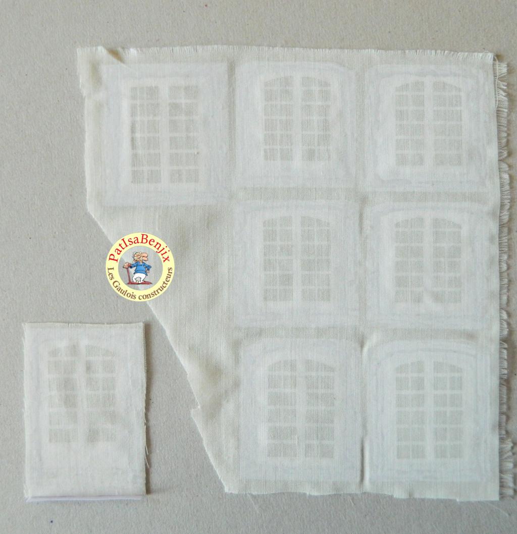

Afin de créer des ouvertures qui soient plausibles, je les ai dessiné sur mon ordinateur
et imprimé sur du papier 240g. Isabelle les a découpé et enduites de vernis-colle.
Elle a posé un film polyéthylène pour figurer les vitres.
Afin de créer l'illusion d'une vrai fenêtre, Isabelle a collé un véritable voilage.

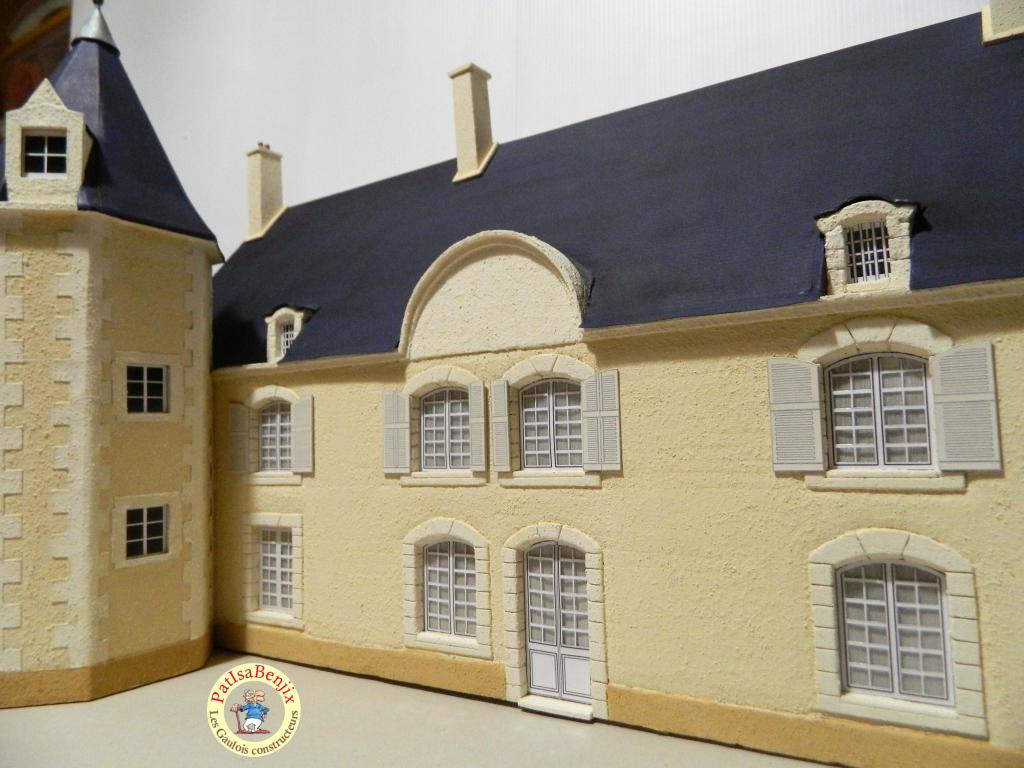

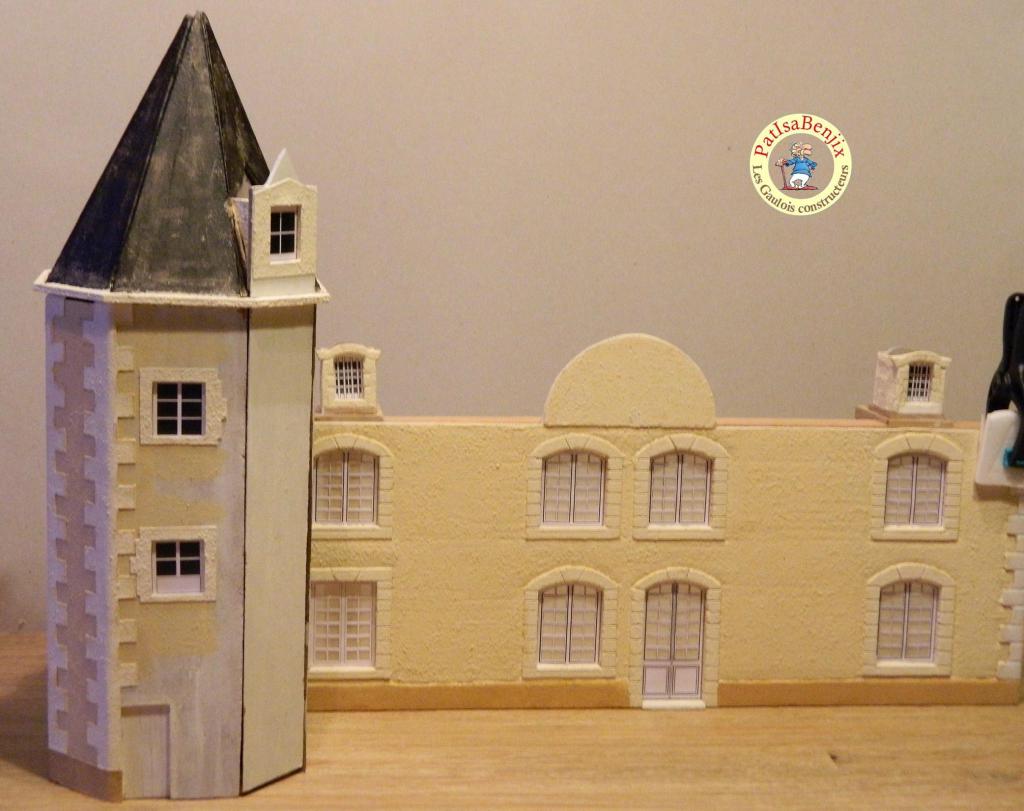

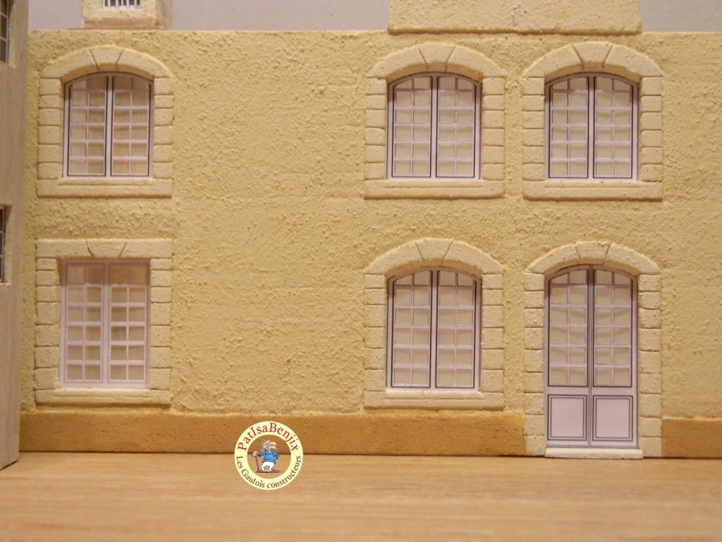

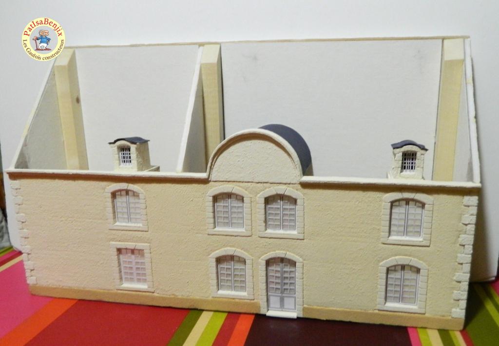

Un petit aperçu de la façade les fenêtres montées.

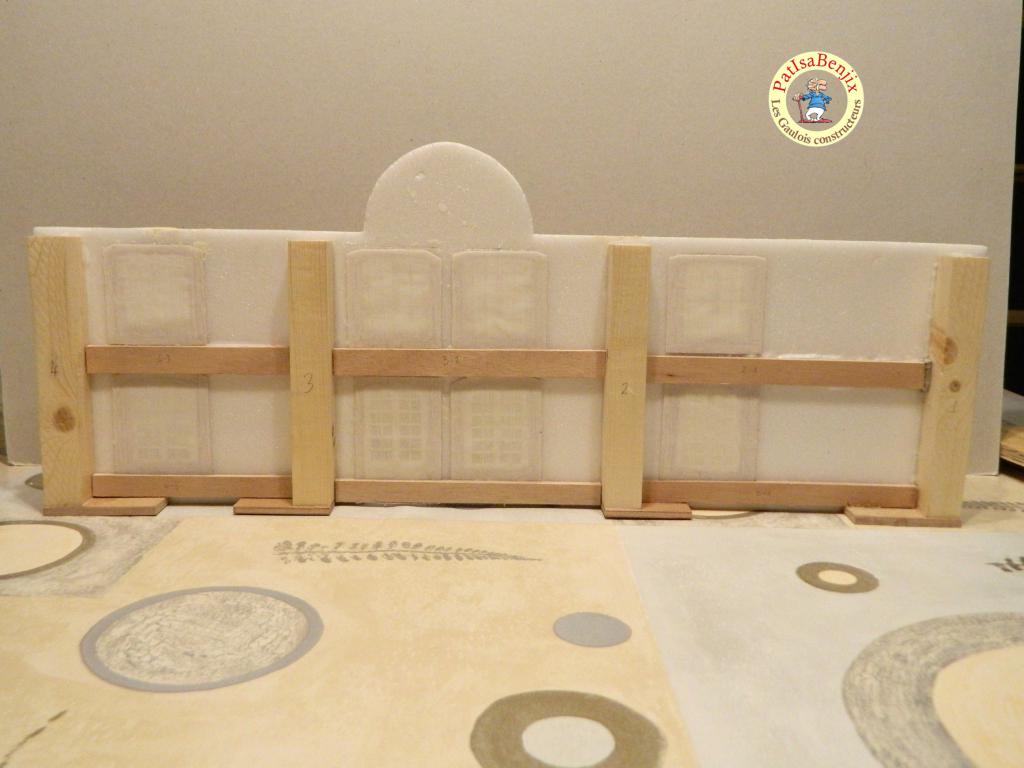

Afin de poser les murs de cotés, j'ai renforcé la façade et pour pouvoir coller au sol l'ensemble de la maison,
j'ai posé sur la bas des plots de collage.

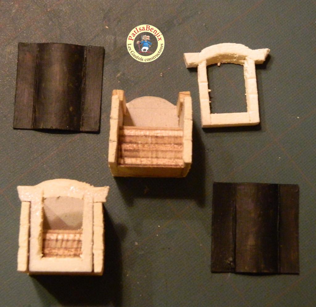

Pour le chiens assis, j'ai découpé la façade en pierre dans du Dépron,
les murs de cotés sont en carton gris, la toiture en carton d'emballage.

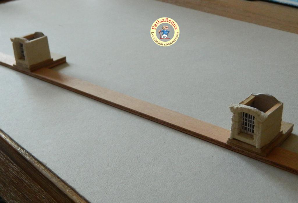

Pour une meilleure assise des chiens assis, je les ai collé sur une bande de contreplaqué,
cela permettra de les fixer facilement sur le bord de la façade.

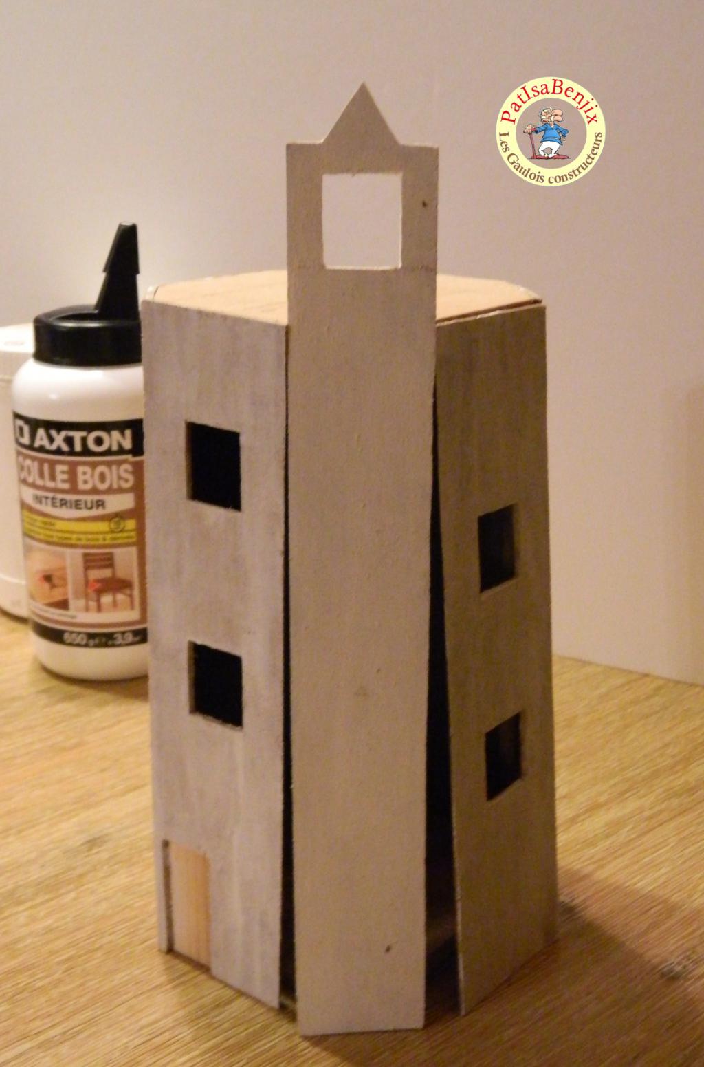

MessagePosté le: Dim 24 Jan - 23:38 (2016)    Sujet du message: La Jonquiere de Michel Vaillant Répondre en citant

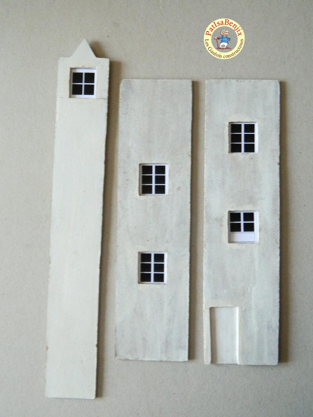

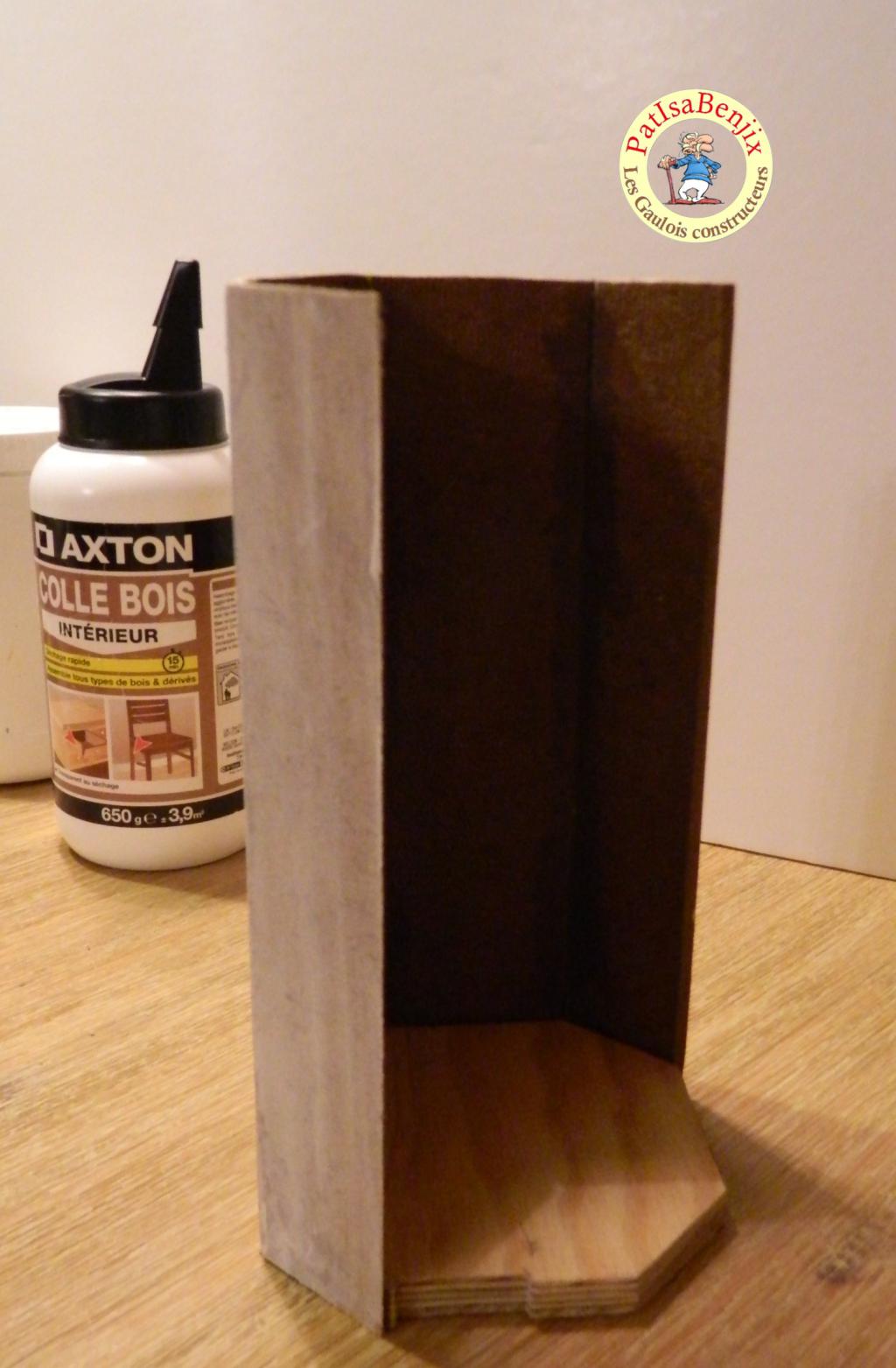

Création de la tour hexagonale.
J'ai utilisé de l'isorel de 3mm pour réaliser les murs
et du contreplaqué 8mm pour la base hexagonale et le dessous de toit,
les deux permettront un parfait maintien de la structure.
J'ai découpé les ouvertures à la scie à chantourner.
Les fenêtres que j'ai imprimé avec les carreaux opaques, on les a aussi passé au vernis-colle et
collé à l’arrière des murs.

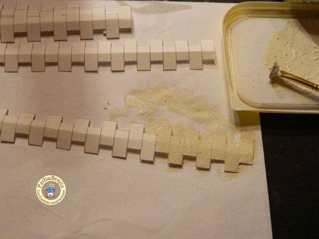

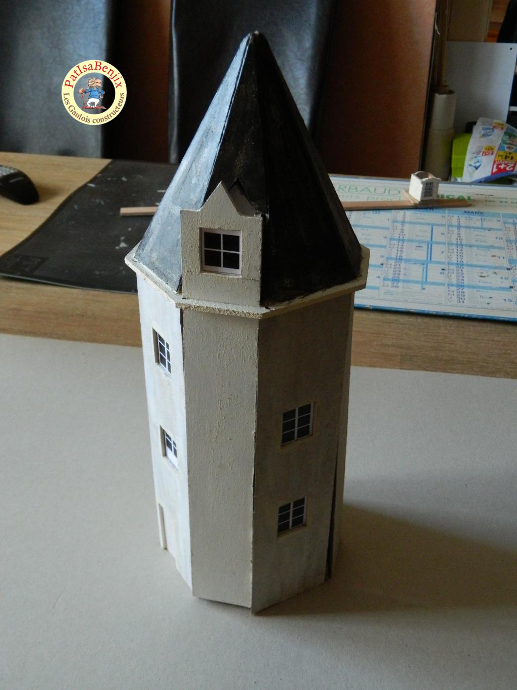

Pour créer les pierres de parement et encadrements, je les ai dessiné
et les ai imprimé sur du papier cartonné 240g.
Je les ai ensuite peinte avec de la terre naturelle blanche et du Gésso.

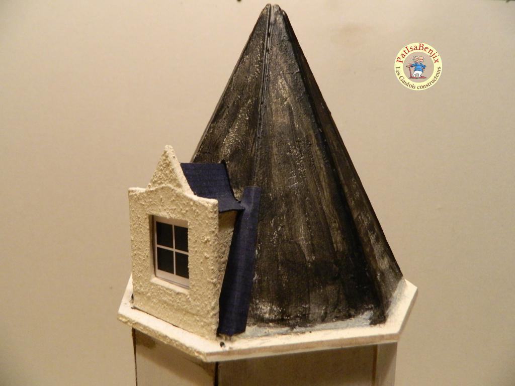

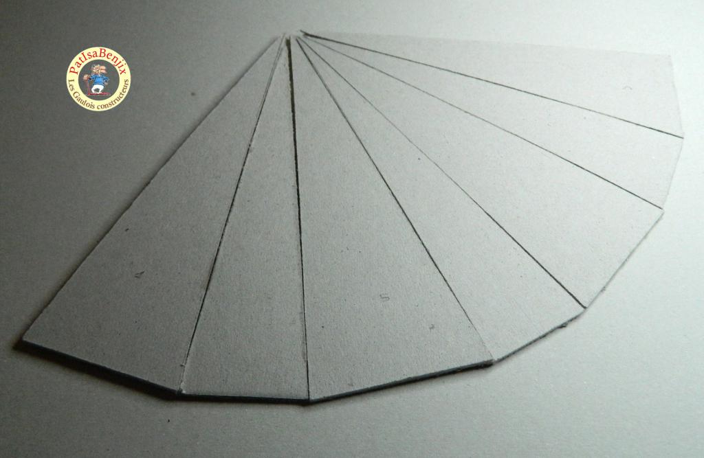

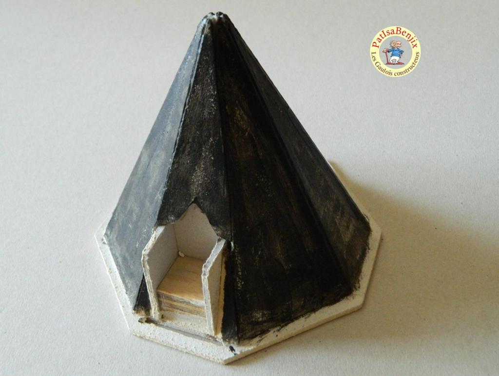

Pour l'ossature du toit, j'ai découpé les panneaux dans du carton gris 4mm.
Pour le maintien j'ai collé derrière du papier 160g afin de faciliter l'articulation.
J'ai créé un chien assis avec du carton gris et du contreplaqué 8mm pour l'assise.
La base de toit est en médium 3mm avec une rainure spéciale pour insérer le mur du chien assis.
Ce panneau sera collé en dernier et assurera sa stabilité.

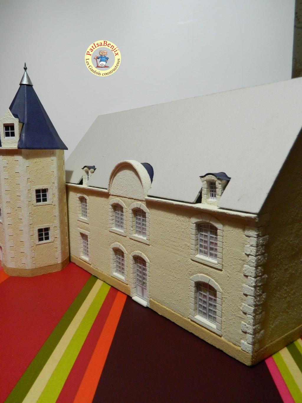

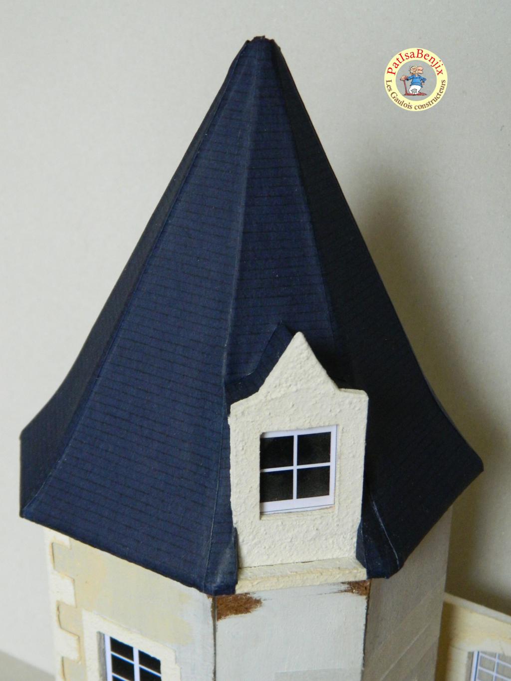

J'ai collé l'ensemble. J'ai imprimé des ardoises à l'échelle, sur du papier Canson 180g bleu.
J'ai posé les encadrements et pierres de parements.
Une vue générale

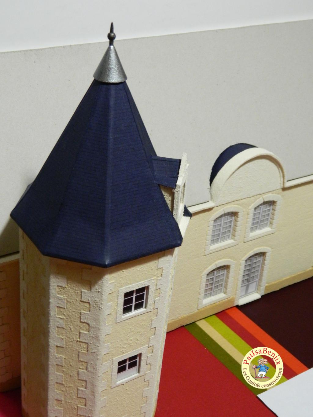

On a posé les ardoises sur le toit.

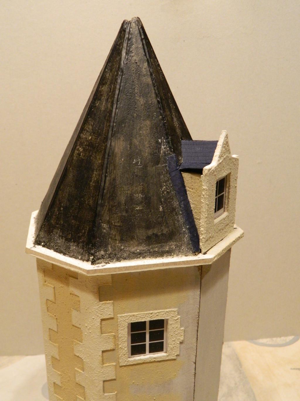

MessagePosté le: Mar 9 Fév - 00:03 (2016)    Sujet du message: La Jonquiere de Michel Vaillant Répondre en citant

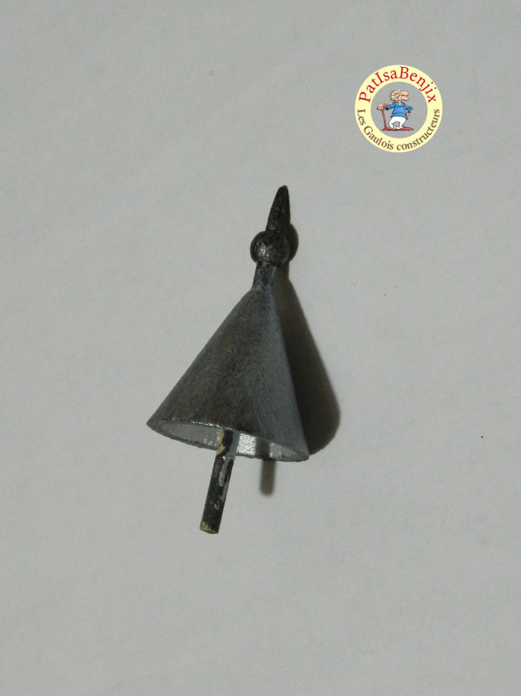

Création du chapeau de la tour.
On a posé le fond arrière.
Pose de la structure du toit en carton gris de 3mm.

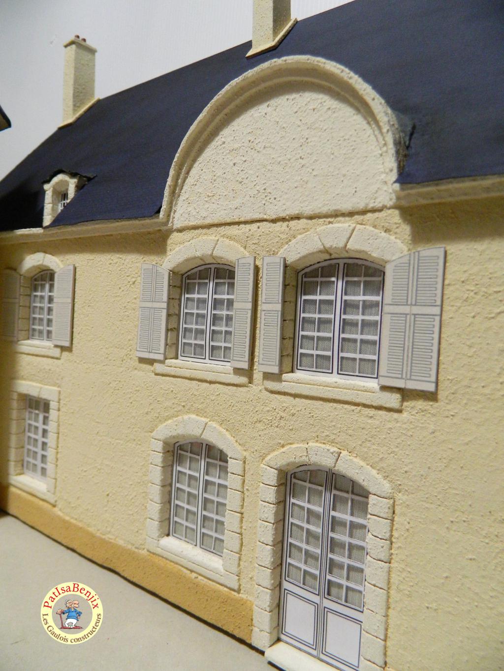

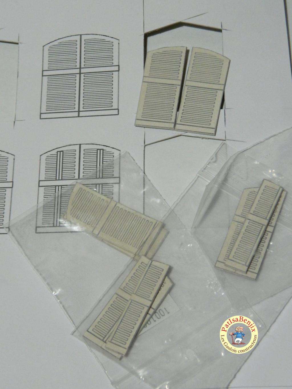

Création des volets à persiennes.

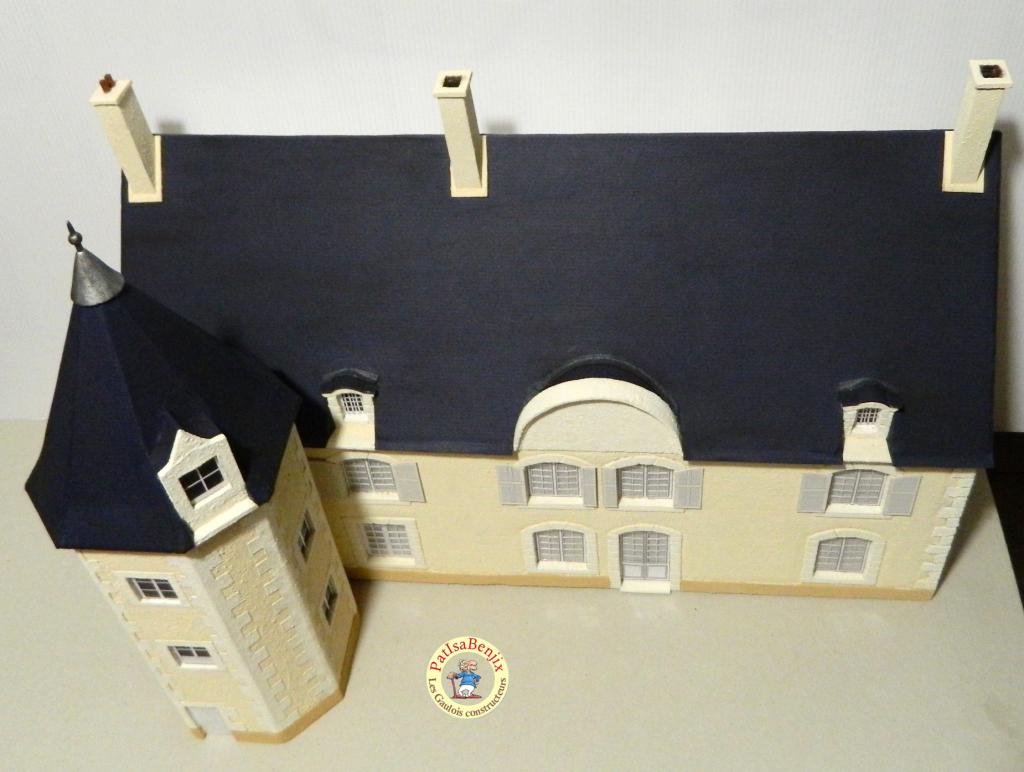

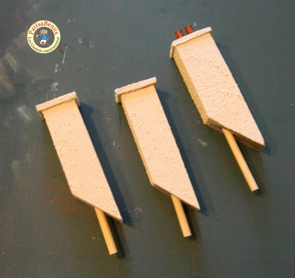

Création des cheminées, réalisées à partir de morceaux de bois de récupération,
je les ai pyrogravé dans le conduit et peinte à la terre naturelle.
La tige en baguette de brochette permettra un meilleur positionnement et faciliter la collage sur le toit.
Avant le collage définitif, la toiture d'ardoise est imprimée sur du papier Canson.

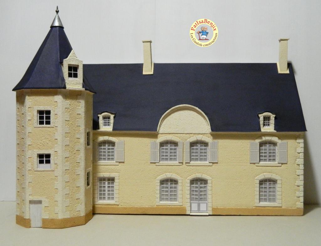

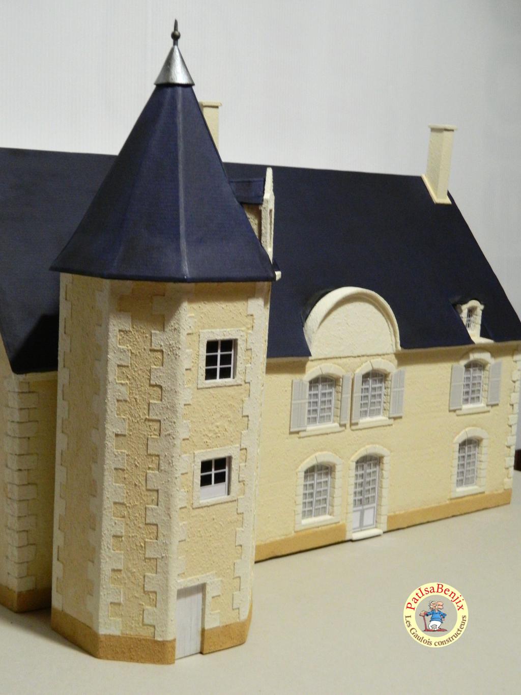

MessagePosté le: Lun 29 Fév - 01:20 (2016)    Sujet du message: La Jonquiere de Michel Vaillant Répondre en citant

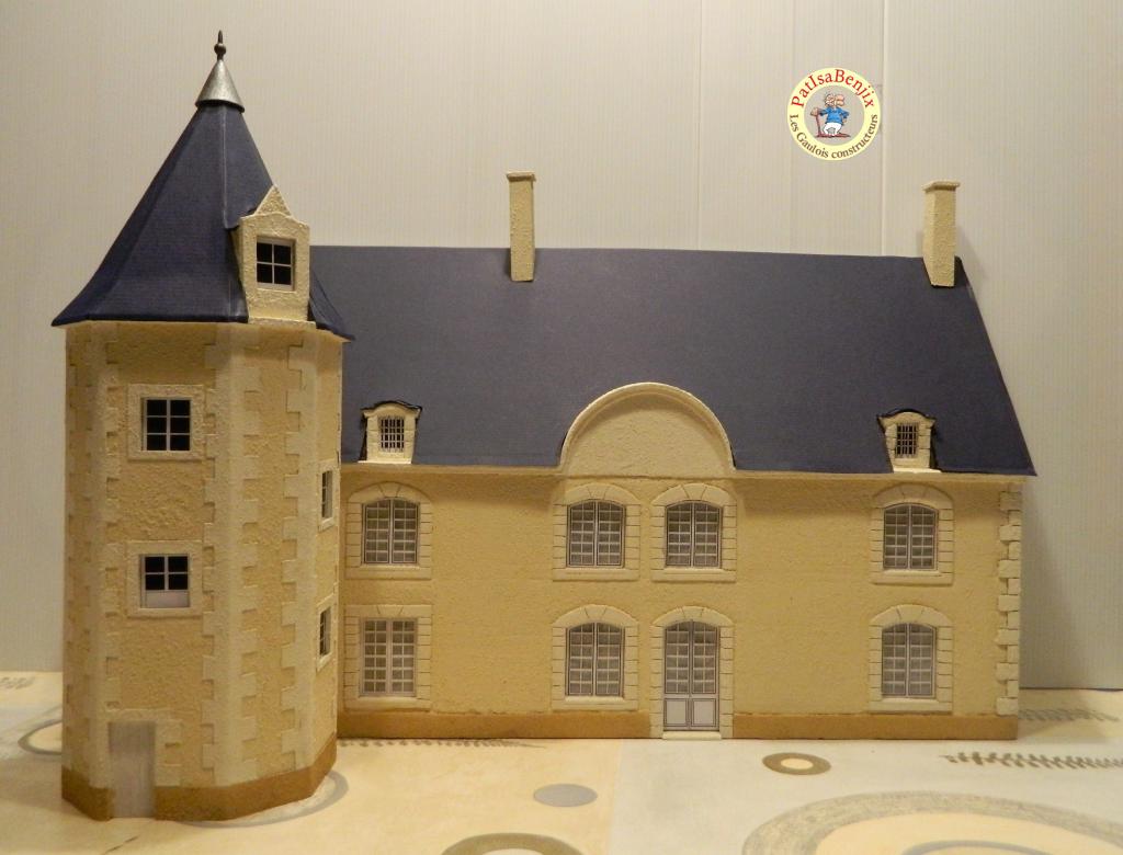

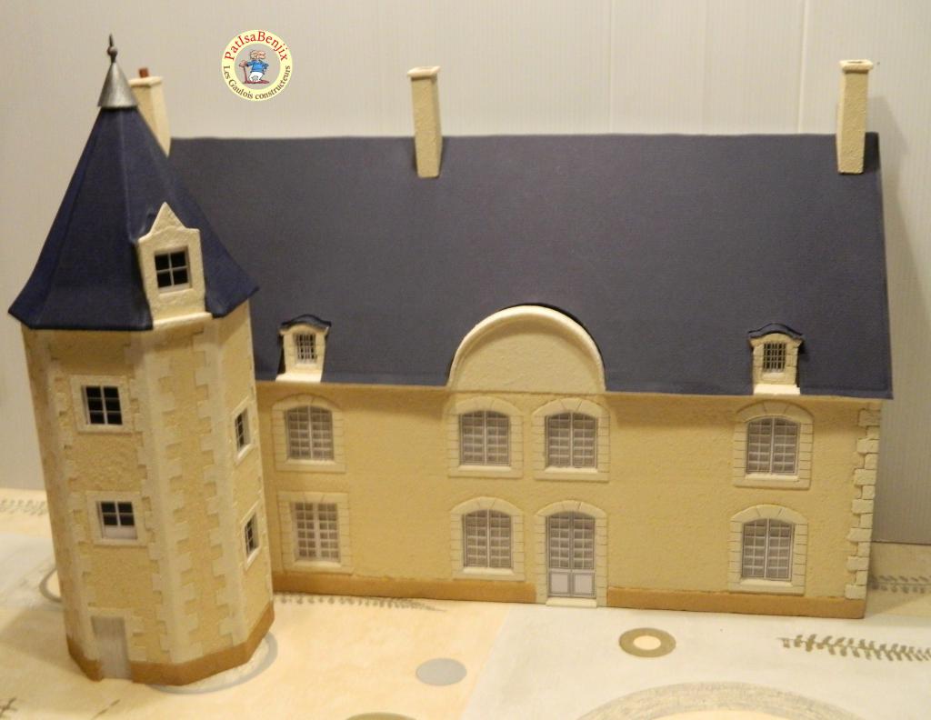

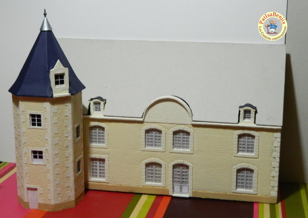

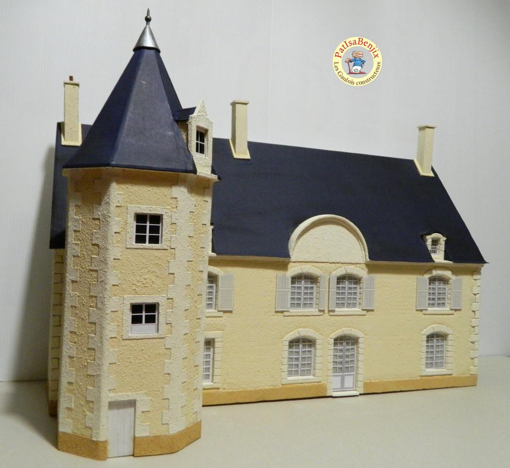

Derniers collages, La Jonquière est enfin terminée.

MessagePosté le: Dim 20 Mar - 02:43 (2016)    Sujet du message: La Jonquiere de Michel Vaillant Répondre en citant
Oh ! C'est magnifique !!!  Embarassed
Tu es vraiment doué. En plus, tu fais toi même les éléments de la maquette, bravo !
