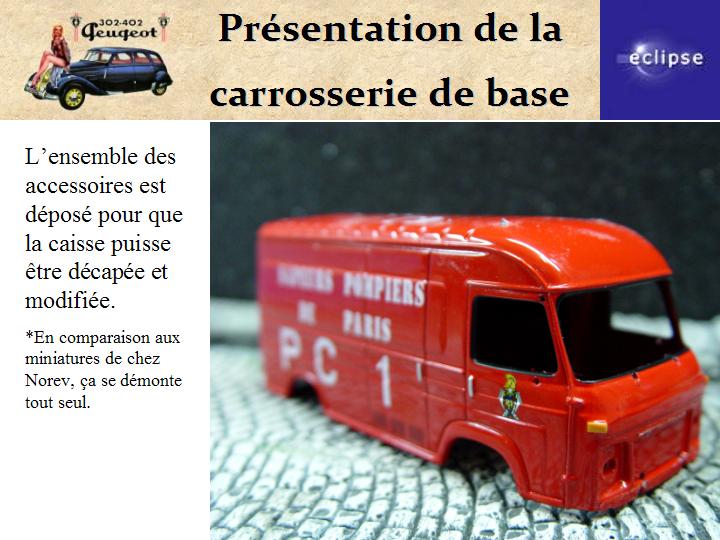

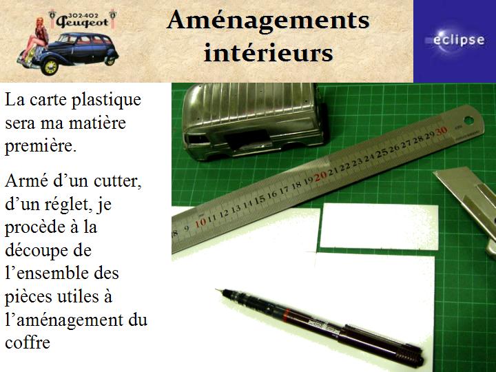

Bonjour à toutes et tous,

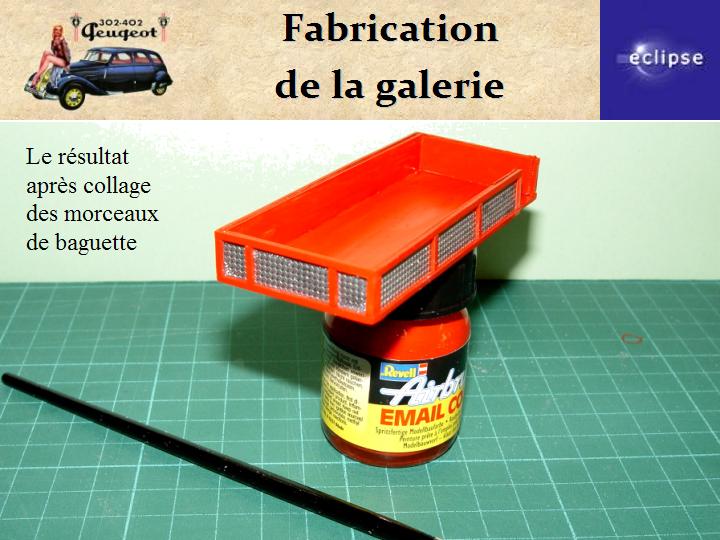

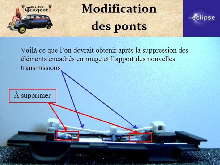

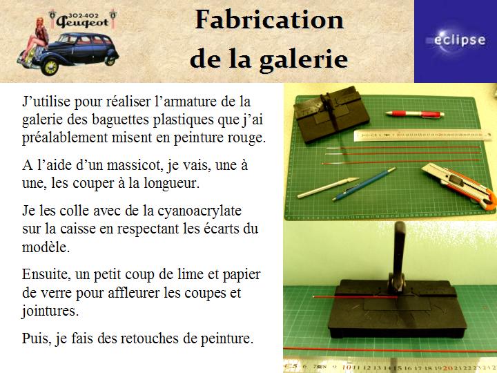

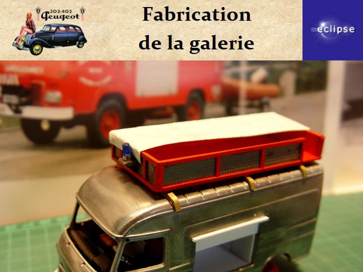

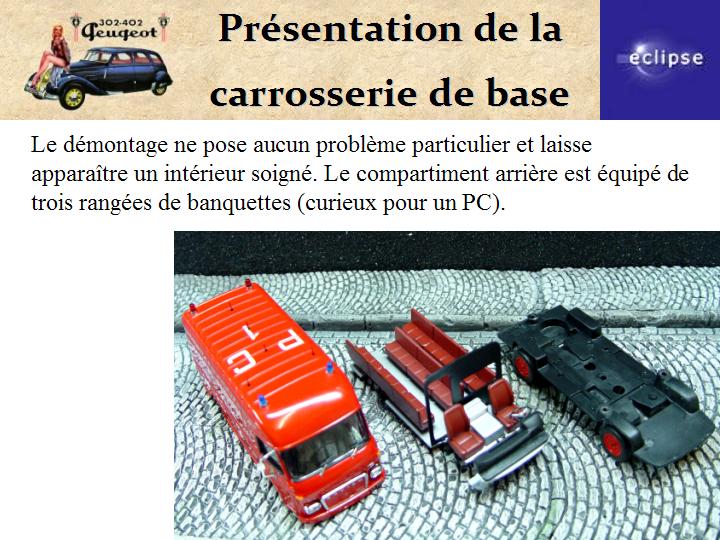

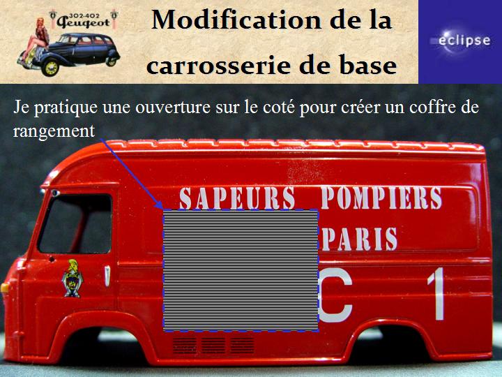

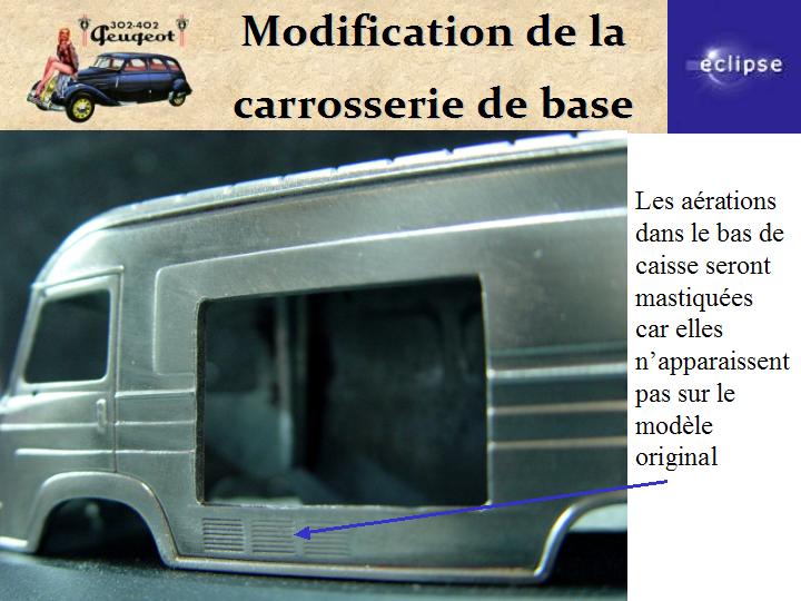

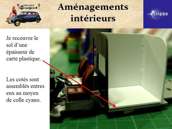

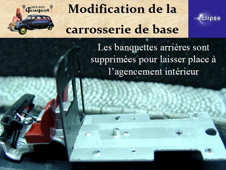

voilà je démarre avec une réalisation effectuée il y a quelques années déjà,
j'utilise un programme (PowerPoint) pour la présentation photos.
Place au bidouillage...
Voilà on va laisser sécher tout ça et je vous re-posterais la suite plus tard, en attendant, si vous avez des questions ou si des choses demandent à être précisées, n'hésitez pas...
Vous l'aurez compris, mes miniatures sont souvent issues du monde des secours dans lequel j'ai baigné durant pas mal d'année.
A ce jour, je dois en avoir (je ne les compte plus) un certain nombre, beaucoup réalisés entièrement en scratch (de toutes pièces) d'autres sont des montages de kit et une bonne partie des transformations ou adaptation pour coller au plus près d'un modèle réel, en service ou sur lequel j'ai servit...

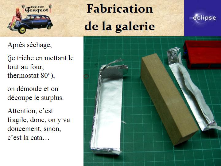

MessagePosté le: Lun 17 Fév - 22:21 (2014)    Sujet du message: Unité anti-pollution de Sarreguemines (57 Moselle) Répondre en citant
Comme on dit sur le ring,
DING DING reprise!!!

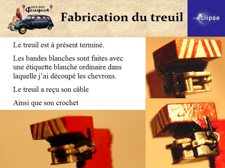

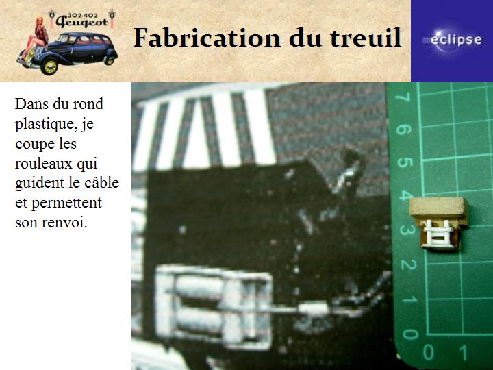

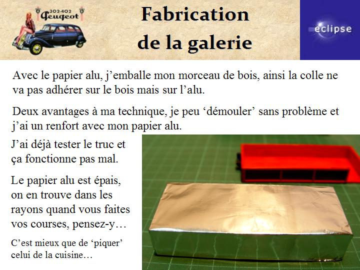

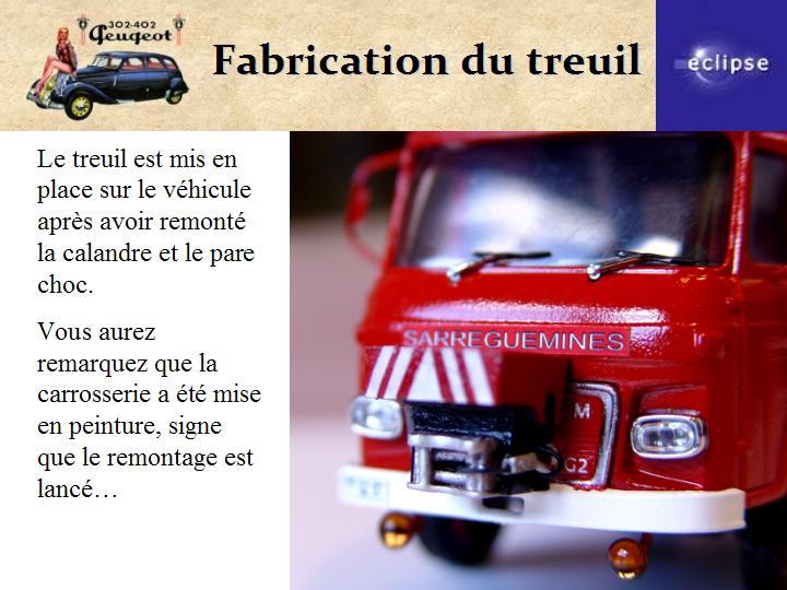

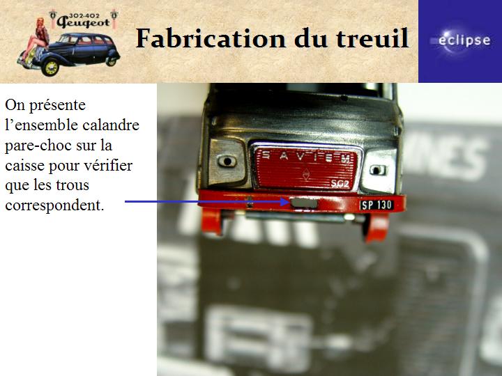

J'espère que vous suivez jusqu'ici, la prochaine étape, c'est la fabrication du treuil et oui, ces engins là doivent pouvoir approcher une berge là où le terrain est souvent meuble ou sortir une embarcation voir un véhicule de l'eau, donc reposez vos yeux et à bientôt pour la suite de cette transformation...

J'essaye d'être un temps soit peu pédagogue dans le déroulement de mes bidouilles.

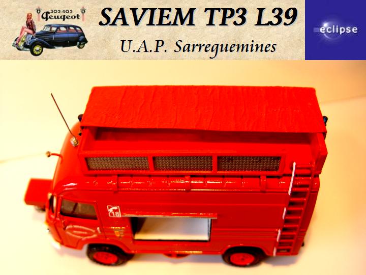

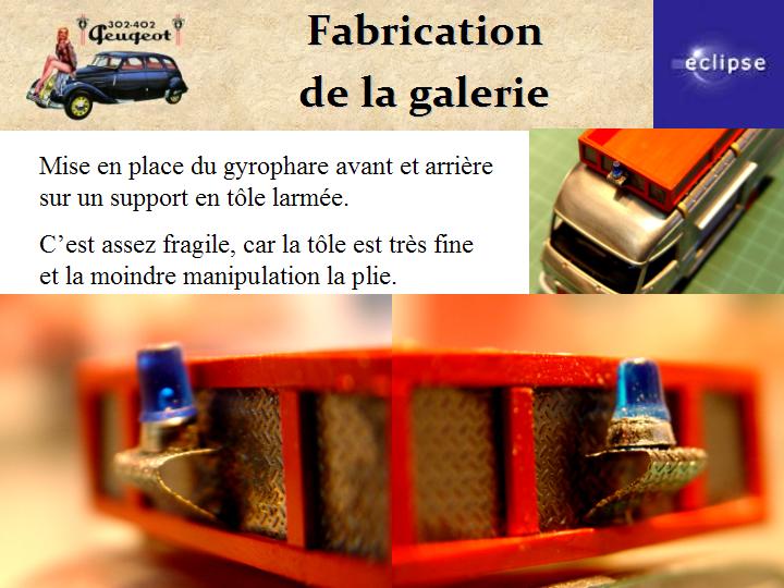

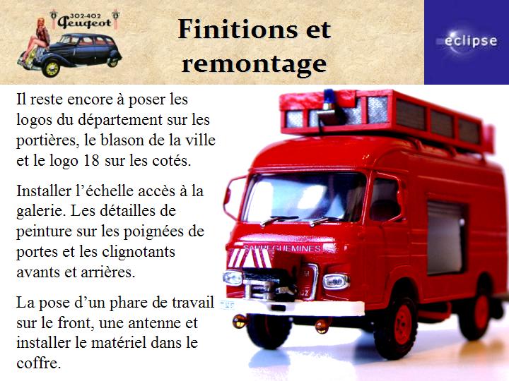

MessagePosté le: Mar 18 Fév - 23:55 (2014)    Sujet du message: Unité anti-pollution de Sarreguemines (57 Moselle) Répondre en citant

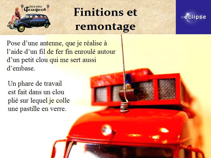

Me revoilà avec la suite de cette bidouille, nous en étions à la conception de treuil, alors c'est repartis mon kiki:
Voilà le vrai en position au bord de la Sarre:
